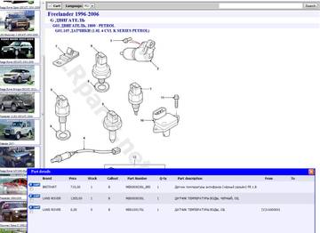

тебе нужен microcat.. или сайт lrparts.ru. каталог запчастей... или я чуть позже номерок и где искать скину...
Ок.а я заодно по разборкам прошвырнусь.на форуме уже проблему обозначил.может кто откликнеться.
Датчик температуры масла - MEK000030L ( во многих конторах пробивается как водный)...
https://i.ibb.co/6RKT9Ctq/tgel-U.jpg
https://i.ibb.co/m5Fsjh1y/JACdq.jpg
Пост номер 6  - фото поперечный датчик... Видишь форму шестигранника?
Отредактировано Romano (2014-12-15 22:18:52)
Да.это он.отличаеться от температурного не только формой но и контактами.это то я в курсе....осталось найти его.ухожу в "творческий поиск"вернусь решу проблему отпишусь.
Нашёл таки на разборке этот датчик и думал что конец проблеме.Ошибался.Диаметр резьбы оказался меньше чем нужно....Вот что думаю.Есть у меня токарь хороший в друзьях,обращусь,думаю втулку ввёртыш для него точнуть в размер труда не составит.Вроде не великий колхоз получиться.Кто как думает? :question:
вот аналогов кучу нашел...
https://plentycar.ru/autoparts/MEK000030L
Датчик температуры и воды пробиваються как два аналогичных...Где подвох?Или ошибка?Кто сталкивался с этим? :question:
