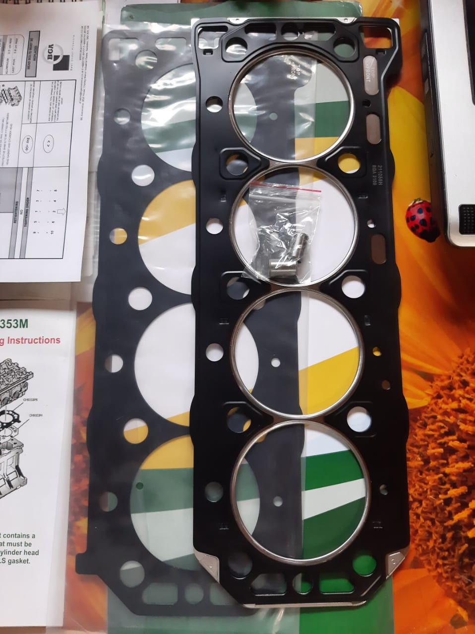

Пробило прокладку ГБЦ.История в общем типичная.Подготовка к замене и подбор запчастей.Решено ставить прокладку CH9353M.На вид довольно добротная,аккуратно изготовлена.В комплекте две направляющих и две прокладки,одна из них чёрная тефлоновая(тонкая)CH9353PS.Насколько верно рассуждаю,для ГБЦ многократно фрезерованных.Цена 2252р.Заказывал на Валдберисе.Фото выложу позже.У кого есть опыт установки данного типа прокладки?Думаю что я не первооткрыватель.
https://upforme.ru/uploads/0000/d3/70/4918/t860004.jpg
Если нет отзывов по этой прокладке,значит видимо я "первооткрыватель".Коротко опишу что и как.При снятии ГБЦ,обнаружились раковины на её поверхности,в районе клапанов.Было принято решение при помощи аргона,устранять их.Мастер толковый попался,спасибо ему от души.Смог восстановить головку.Затем фрезировка и приговор,при следующей замене прокладки,ГБЦ не подлежит фрезировке... :'( Почти по клапанам фреза прошла.Вот здесь и помогла эта многослойная прокладка с тефлоном.Вообщем собрали,завели.Пока всё нормально.Правда ещё одна проблемка вылезла в процессе сборки.На маслянной рампе в одном из десяти креплений,соскочила резьба.Пришлось колхозить.Нашли калёную шпильку и гайку на 8,протянули с ней. :cool:

Стояла вот такая прокладка металлическая 0.4 толщиной и 1.4 мм со стороны обжимки для какой цели нужна  обжимка, что она продавила и блок и головку но головку меньше , кольцо прижимное видимо не было придавлено к цилиндру что прокручивается вот я и спрашиваю чтоб не попасть на такую прокладку ,ещё спрашиваю прокладку двойную брал метал ?
Отредактировано Георгий7 (2025-07-29 18:07:21)
Такая и у меня стояла до замены.Теперь эта(эти).На фото ведь прекрасно видно их.Тефлоновая ставиться первой к блоку.Вторая(металл),соответственно на неё...
А для чего стоят обжимки с краёв ведь прокладка не многослойная а просто лист 0.4 мм , и у вас метал один слой или нет на фото смотрю тоже присутствуют обжимки. Ведь увеличение зазора на краях отражается на распредвале , получается середина просажена а края задраты разница в 1 мм многовато.

В моём случае ГБЦ сточена до предела.т.е это крайний уже раз.Поэтому одна тефлоновая,другая металл.Чтоб клапана об поршни не бились... :rofl:
https://lrfreelander.ru/viewtopic.php?i … l882317035 полезная темка.здесь и про "обжимки"(ШИМы)и про типы прокладок...И вот здесь   прокладка ГБЦ Land Rover Freelander
