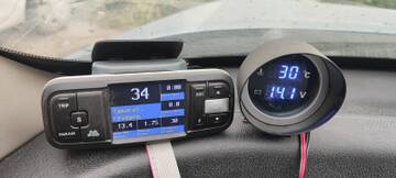

Нашел симпатичный датчик температуры, примотал его к выходу из радиатора АКПП, прямо к алюминиевой трубке, а показания вывел на панель. Тоже наблюдаю, что температура в норме и все в порядке.
А выглядит все это вот так.
https://upforme.ru/uploads/0000/d3/70/6078/t441723.jpg
