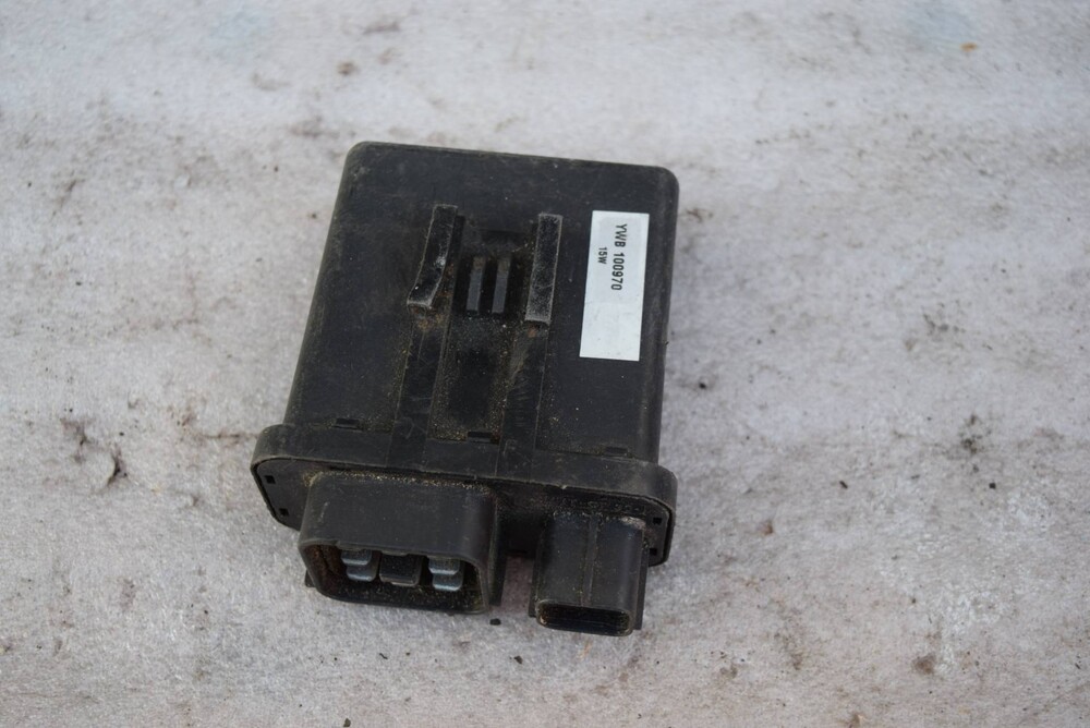

Изначально были проверены предохранители на целостность под капотом F5, в салоне F19. Проблема оказалась в плохом контакте разьёма модуля(колбы).Снял разьём,пшикнул "вэдэшкой"сам разьём и место присоединения.Работа ДВС вернулась к прежним параметрам.
