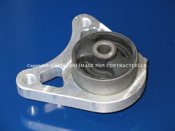

Izviniaite za srift,netu ruskih bukovok na etom kompe. Slomalo kreplenije kotoroje derzit reduktor,u menia jest starije kreplenija no tam razorvona poduska.Meniajetsia li poduska prosto ili vsio idiot v sbore,i razorvana vo vtulke rezina,meniajetsia li eto vsio porazdelnosti?????
Извините за шрифт, нету русских буковок на этом компе. Сломало крепление, которое держит редуктор. У меня есть старые крепления, но там разорвана подушка. Меняется ли подушка просто или всё идёт в сборе, и разорвана во втулке резина, меняется ли это всё по раздельности?????
Перевёл ;)
KVK
Отредактировано KVK (2011-03-13 13:51:25)
по идее должна меняться по частям. не влита же она туда, скорее всего впрессована
Я бы сказал на "должна", а "может" ;)
Судя по фоткам - можно попытаться выпрессовать сайлент из сломаного крепления, и запрессовать в старое.  :dontknow:

А подушка откручиваться?
Не знаю...  :dontknow: Может кто подскажет?
Кста, было мнение: Редуктор задний
тогда все в сборе покупать,так получаеться?

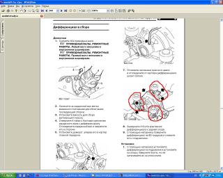

1 фото  с руководства по ремонту, там три опоры с отбойниками.

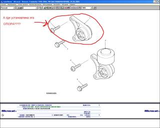

2 фото  МИКРОКАТ, там изображено  две разные опоры. Я не нашел, где устанавливается ОПОРА без резинового отбойника?
У меня передняя без отбойника.
У всех передняя без отбойника. :yep:
Передняя без отбойника. Менял месяца 2 назад. Ничего не ослаблял, так все вытащил и засунул. Впритирку.
