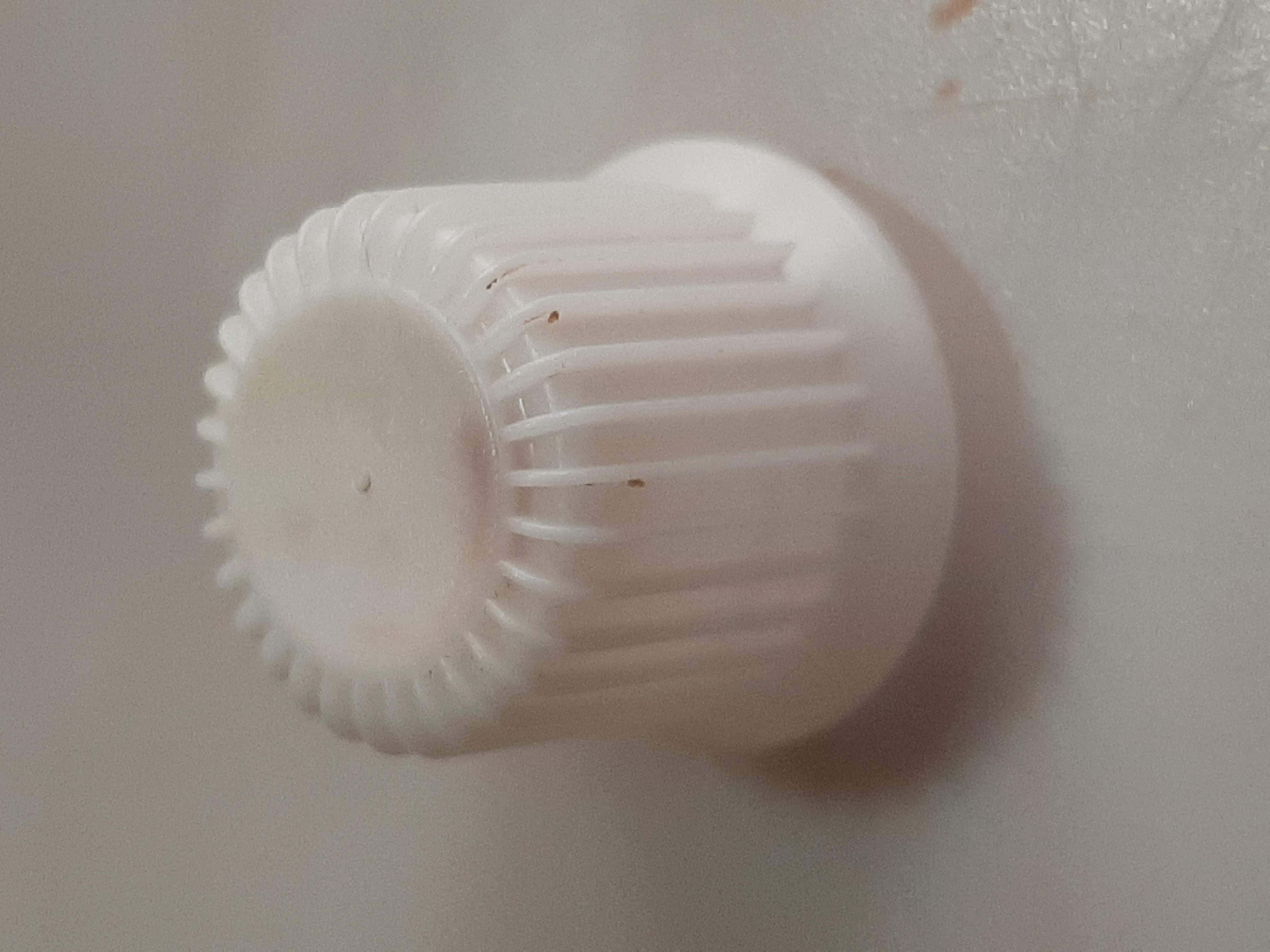

Вопрос решил довольно легко.в патрубок в подключённый к дроселю(именно в этом месте),пристроил крышечку от кетчупа,в размере то что надо.В патрубок его внедрил утончённым концом,резьбой к дросселю.Предварительно сделал шилом (нагрев на газовой плите),4 отверстия,наугад.Завёл,обороты на прогреве 1.3 примерно,после прогрева 900.Колхоз колхозный,но ездить уже можно.Теперь буду искать и заказывать регулятор РХХ.
Фото.Здесь без доработки(отверстий).При этом,фишка нерабочего РХХ снимается.
"Обманка" регулятора РХХ.

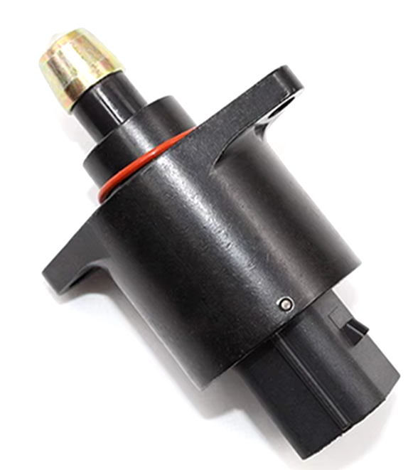

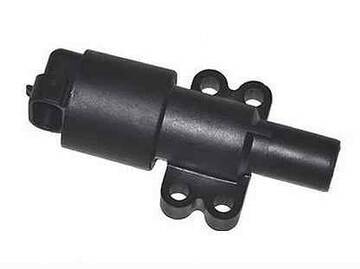

Шаговый двигатель MDQ100041 MDQ100040
Поделиться42024-10-30 10:46:34
Денис.Для твоей версии эта самоделка не подойдёт.
Краткая информация по РХХ.
В этой теме подходит для вариантов 1 и 2...
В данном случае такой.В трубке соединяющей его с дросселем разместил эту "обманку"..ю
