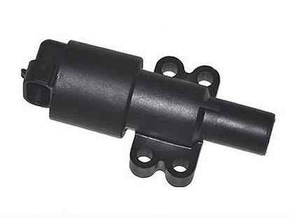

1.https://upforme.ru/uploads/0000/d3/70/4918/t406015.jpg
MDQ100170L(SBZ005)  .Устанавливался на версии с 2001г.Неразборный.

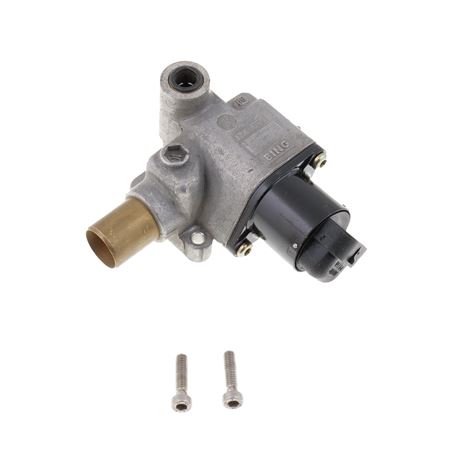

2.https://upforme.ru/uploads/0000/d3/70/4918/t213695.jpg
MLZ100050L (MLZ100090)Со сьёмной насадкой..Устанавливался на версии до 2001 модельного года.Разборный.

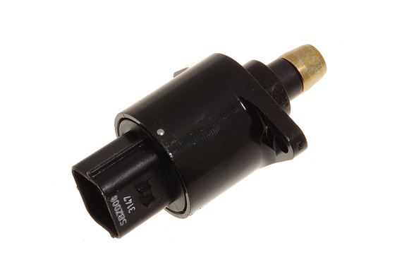

https://upforme.ru/uploads/0000/d3/70/4918/t739327.jpg
MDQ100040, MDQ100041

1. MLZ100050L (MLZ100090) - РХХ 1,8 (разборный состоит из части с подвижным штоком и патрубком) , устанавливался до винкода YA999999 (до 2001г)

    MDQ100040, MDQ100041 -  составная часть MLZ100050L (без патрубка)

2. MDQ100170L - РХХ 1,8 (неразборный, шток и патрубок одно целое) устанавливался после винкода 1A000001 (после 2001г)

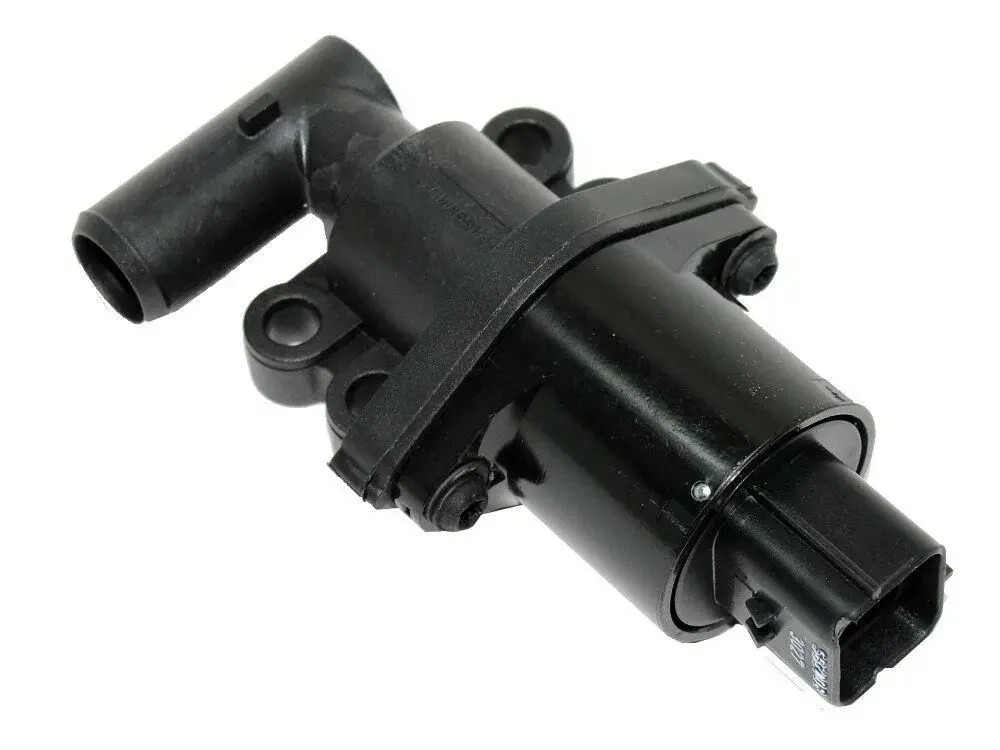

3. MLV100160L - РХХ V6

Если с остальными РХХ более менее понятно,то остаётся определиться по этому экземпляру,представленному форумчанином kalugen(пост 6 номер 3).
Есть сомнения что он с наших авто... :dontknow: Мнения?

У меня неразборный MDQ100170L. По поводу MLV100160L - откройте каталог запчастей Land Rover Freelander, раздел двигателя 2.5 v6 - дроссельная заслонка. Например Ccылка
Выходит неразборный ставили и на дорейстал и рейстал.С 2001г по 2006г.По поводу MLV100160L разобрался.Он не с 1.8.Устанавливался непосредственно на механическую дроссельную заслонку(дроссель) в авто с ДВС 2.5 и на Роверах.LAND ROVER | JAGUAR
Там где электронный дроссель РХХ не устанавливают. Эту функцию выполняет сама дроссельная заслонка.
Это про 2,5
