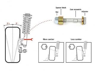

Болты нужны.
Freelander Castor Correction Pins. These pins use a cam action to correct the castor and steering angles when you lift your Freelander. Should be used when fitting the BA 2225 +2" Lift Kit.
https://i.ibb.co/KjvZ8xV9/28995-1.jpg
Навскидку:
http://www.island-4x4.co.uk/freelander- … p-721.html
и
http://www.mailorder4x4.com/acatalog/On … n_405.html
Болты нужны.
А куда эти болты вкручивать? Что то я не могу понять....
Ну там все на картинке есть.
Вместо одного из болтов крепления стойки к ступице.
А потом потихоньку поворачивая его выставляют развал
https://i.ibb.co/TB8WBVnh/29010-1.jpg
https://i.ibb.co/FqWc4W59/29010-2.jpg

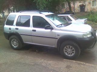

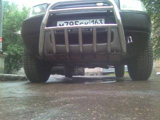

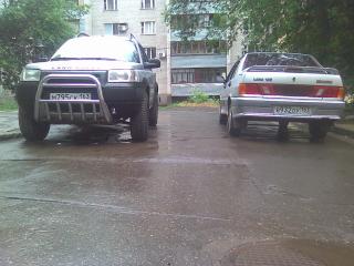

Поставил покрышки себе 235/75 r15!!! как на танке теперь! НО необходим лифт!
есть очень хороший токарь! Ребят подскажите размеры проставок и что еще точно надо! или направьте в нужный адрес )) Все темы перечитал на форуме по данной теме! Или чертежики если кто делал!
СПАСИБО!
В итоге колеса дали 33мм прибавки и проставки сделал + 38 мм
ИТОГО - 7.1 см подъема
теперь 25.6 см под машиной !!!
сразу поменял шаровый и рулевые наконечники! осталось сделать развал схождение и доработать один вопрос по рулевым тягам! Но теперь вид очень солидный и проходимость тоже ))
все очень просто оказалось!
ФОТО В СТУДИЮ
https://i.ibb.co/XkkTMYV1/30981-1.jpg
https://i.ibb.co/7d55pGz0/30981-2.jpg
https://i.ibb.co/67gDskDN/30981-3.jpg
https://i.ibb.co/B5smz8VL/30981-4.jpg
https://i.ibb.co/HpNYhWMt/30981-5.jpg
Отредактировано Lyshk (2010-07-04 09:13:40)
Цена вопроса 460 р  и вся работа с заменой шаровых и рулевых 8 часов
под порогом 35 см ))))

купил втулки с резьбой 10*1.25 к ним шпильки + шайбы диаметром 36мм и гайки с гроверами, на одну родную шпильку приходилось - втулка / 3 шайбы (одна одевается на родную шпильку перед установкой втулки, после еще 2 ) / гайка
снимаем стойку, на родные шпильки кладем по одной шайбе, далее собираем проставочку ( вворачиваем новую шпильку во втулку), после её накручиваем на родную шпильку и сверху кладем еще две шайбы!

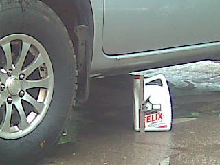

У меня тоже канистра пролазит, правда без проставок...
https://i.ibb.co/SXZdqvyG/31068-1.jpg
Рулевые тяги за окна в кузове не цепляют?
нет, даже при подъёме домкратом, ещё остаётся около 5 см. до нижней кромки окна...

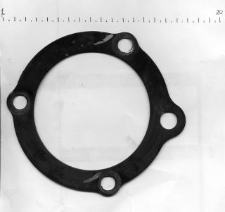

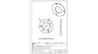

Вот что получилось! Купил кусок алюмишки авиационного, 7 мм  толщиной, вместо шайб )) На выходных поменяю!
вырезали их за 25 мин (4 шт ) на 3-х координатном станке!
p/s пришлось немного снять грань с одного радиуса (стакан имеет изгиб) чертеж первоночальный представлен
https://i.ibb.co/q31dHgGy/31139-2.jpg
первое фото это конечное изделие, вторая с чего брал размеры, которые в последствии изменились т.к. проставка ставится внутрь ))
https://i.ibb.co/cXyRXDcg/31140-1.jpg
https://i.ibb.co/9mn4tF42/31140-2.jpg
