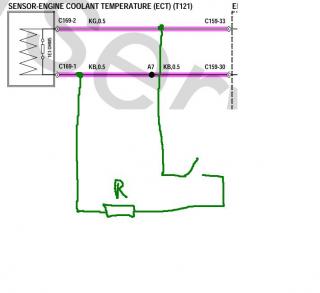

Serg81277 написал(а):
просто в разрыв одного из провода ведущего в блоку вентиляторов?
нет, не в разрыв а в параллель, как на картинке, попробую прикрепить тут..
буду внедрять 740 ом, вчера вечером скрутил из двух :)
не думал что тема будет интересна)
Надеюсь, я принесу не очень большой урон нашей окружающей среде, тем более что катализатор уже вырезан)))
https://i.ibb.co/HfH84KSM/29325-1.jpg

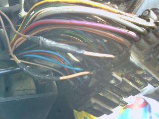

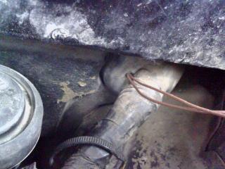

Итак, имплантировал 740 Ом. Вчера ехал с дачи в город, в пробках не стоял да и погода не теплая была. В итоге останавливался пару раз уже в черте города и пробовал включить кнопку. Результат - пока ничего, вентиляторы молчат.  Думаю двигатель был не так горяч, хотя термостат открыт и радиатор горячий. Подожду глухой пробки, а может уменьшу сопротивление, ещё не знаю. Подпаявался к центральному блоку, к разъему. Там есть два провода от датчика - розово\черный и розово\зелёный, легко вызванивается тестером от клемы.
Минус этой штуки наверное в том - что бы не включить случайно, задев рукой, эту кнопку на холодном движке, тем более зимой - думаю вообще не заведётся...
Фотки выкладываю.
https://i.ibb.co/fYjR3rRq/29526-1.jpg
https://i.ibb.co/qHmkTPP/29526-2.jpg
https://i.ibb.co/Kjb3sLsy/29526-3.jpg
https://i.ibb.co/PZ0YctJC/29526-4.jpg
https://i.ibb.co/0Rn3SKdx/29526-5.jpg

В Выходной поехал на дачу.  в конце пути на первой ехал минут 7-10. выключатель был включен, то есть сопротивление добавлено. Услышал шум вентиляторов в конце пути.
Открыл капот, выключил кнопочку - вентиляторы остановились.  Так что результат я увидел, все работает) Может  даже ещё потом понижу порог, ом так 700 можно наверное воткнуть.

Что касается холодных температур - то эта схема  лишняя,  ведь прохладный а тем более холодный воздух и так не плохо охлаждает радиатор при движении.
Можно прикинуть:
Общее сопротивление на блоке будет равно: Rэкв = Rвнедряемого*Rдатчика\(Rвнедряемого+Rдатчика)
То есть примерно при 14 градусах - мозги будут думать что температура жидкости - 60 град!
при 40град - 70 град
при 60 - 78,
70 - 83
80 - 90.
То есть при низких температурах разница существенная, при повышении температуры - разница уменьшается.
при постоянно включенном дополнительном резисторе общее сопротивление на блоке управления никогда не будет выше 740 ом, а это значит что для мозга впрыска температура жидкости не будет ниже +55 градусов, даже в мороз зимой!
Поэтому смысл включения кнопки только когда двигатель горячий, термостат открыт, при долгой езде на низких передачах, в пробках например, летом. В других случаях и по трассе - смысла схемы нет.
