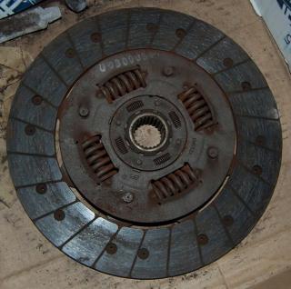

Заказал и поставил комплект сцепления AP DRIVE (пробег авто примерно 100 тыс.). Делалось из-за того, что педаль сцепления стала тугой - закисание вилки, как и писал уже.
Выжимной подшипник практически развалился (после снятия очевидно стало). Кронштейн крепления пришлось заварить (трещины).
Вот фото коробки заказанного и установленного комплекта:
С выбором угадал, родное сцепление так же оказалось фирмы AP:
P.S. Не забудьте заказать 2 втулки UNM100010L, CDU1534L, TYX100490, CDU70L.
