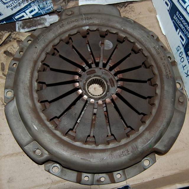

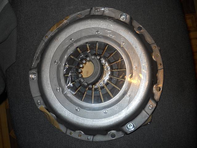

что-то корзина странная какая-то..https://i.ibb.co/Y7cZRd6Q/6d-BIc.jpg
по сравнению с
https://i.ibb.co/7tcLSbRt/Mj-STJ.jpg
Отредактировано Serg81277 (2012-04-04 23:03:11)

Может корзина восстановленная, по заводу? Но у буржуев это обычное дело. Когда менял маховик LUK, получил от их завода буржуйскую наклейку в коробке, если , типа старый сдам , то вернут немного денег. Думаю, тоже может быть восстановкой, но в моем понимании там только корпус остался, так и тут, железяка осталась, остальное на заводе поменяли. Не думаю, что  будут проблемы, если заводской вариант.
По моему Опыту скажу, что диск ходит хорошо, а вот не включаются передачи- это корзина на подходе.(лапки корзины прогиб дают) Видел америкосы сделали лепестковую корзину и диск на Фрил , но там сразу сказано не для эксплуатации  в городе. Будет жестко трогаться в пробках. А вот off road не убьешь

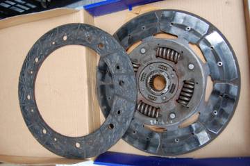

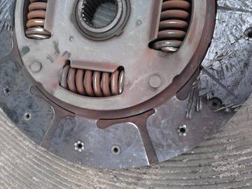

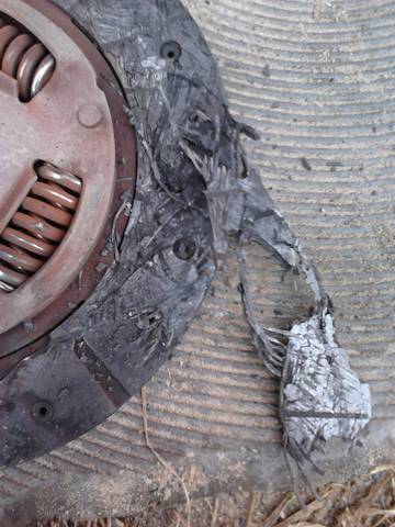

Друзья, начиная тему, я предложил делиться опытом. Так вот теперь мой скоропостижный опыт:
Эта тема началась с того, что я озадачился выбором сцепления. Выбрал AP. Когда установили комплект, выяснилось, что и ранее на авто стоял AP (см. фото на первой страница).
Думал - угадал. Не прошло и 2 года. Пробег после замены составил 35 тыс. км, и безо всякого офф-роада.
И опять проблема! С опаской доехал до сервиса. Диагноз - сцепление кирдык.
Купил из наличия комплект Britpart (фото ниже выложу). Заменили.
В снятом AP корзина в норме, а вот диск просто развалился (заклепки отвалились, см. фото).
Вывод - либо мне с AP Drive не повезло, либо качество у них г...

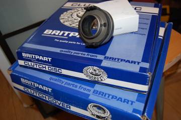

Вот комплект Britpart, удивительно, но вообще никакой маркировки не на упаковке, ни на диске с корзиной!
Только на подшипнике можно цифры увидеть:

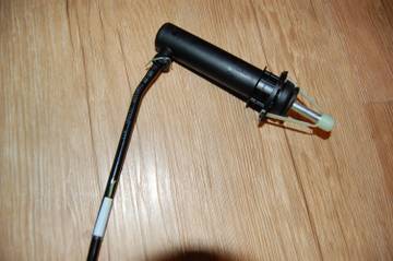

Еще цилиндр потек, тоже под замену. В наличии был Allmakes, исправно для Вас сделал фото:
Скорее всего это было восстановленное сцепление. Такое у них практикуется.
А за инфу - "+"
Если так бывает, что продают восстановленное как новое (без пометок про это, по цене нового? вообще - странно) - как от этого застраховаться, вот в чем вопрос.
Так ведь производитель просто потеряет доверие и продажи упадут - странная практика для английской конторы.
Хе-хе! Не потеряет! За такое у них наоборот - респект и уважуха! Типа сохранение окружающей среды, экономия металла, электроэнергии и т.д.

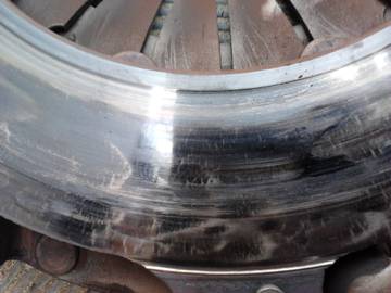

Всем привет , начну с начала .авто при трогании дергалось и тряслось , снял короб , вот итог.
https://i.ibb.co/VWYjrnTB/R5ZLK.jpg
https://i.ibb.co/LXmKWb36/Mv-ETk.jpg
Нужен совет по корзине , вроде она в норме , выработка ровная . закалка лепестков не стесана , диск в местах как бы не много синеет . но ровный , вот фотки.
https://i.ibb.co/2085tW4m/z-P6hp.jpg
https://i.ibb.co/DnXZm0K/gtz-DW.jpg
Что скажите. :writing:

По моему, судя по фото корзина вполне ГУД, а с диском тебе на месте виднее, то ли материал г..но, то ли заклёпки дрянь. Корзина имеет регулировочные винты?
Нет.
Тоже так думаю.
Думаю материал г.... , какой лучше заказать :dontknow:
Призрак..ты с места меньше всаживай..и материал ругать не придется....
диск у тебя просто горелый...да еще еще с заклепок сорвало все что только можно...
не забывай что диск диаметром каких то 220 мм крутит твои 4 колеса на 16"+раздатку+коробку
по диаметру ваше 1,8 сцепление ближе  к легковому...и поэтому сильно нагружено
будешь с буксом гонять - порвешь любое..даже самое дорогое))
про корзину сказать сложно....если плоскости плиты нет - будет хреново..недолго..и возможно рывками
пы сы бюджетные диски и корзины МЕКАРМ на легковых ходят отлично....
