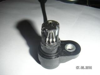

А вот, как я его загубил:
https://i.ibb.co/N61HfSc4/29880-1.jpg
