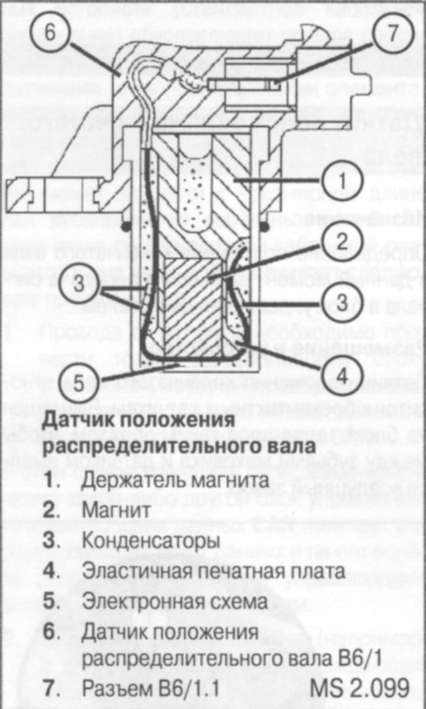

А кто ни будь разбирал этот датчик негодный что у него внутри ,почему он не прозванивается  прибором а импульс выдаёт . Хотя в описаниях должно быть где-то 300ом . Ладно если окажется негодным обязательно разберу из спортивного отношения.

Из спортивного интереса.Да там ничего особенного.Сердечник и немного электроники...Или обрыв,или сопротивление.Реже бывает КЗ на сердечник,крайне редко,как правило он залит в смолу... :dontknow:

Не нужно путать между собой виды датчиков.в нашем случае применяется индуктивный (электромагнитный) ДПРВ. В нём формируется постоянное магнитное поле, через которое проходит металлический репер распредвала.Датчик Холла,другой тип и устройство...Примерно так он устроен.

Принцип датчика Холла понимаешь.
Редко выходит из строя. Внутри никакой катушки нет. Небольшая полупроводниковая пластиночка
