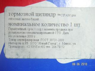

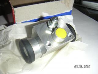

Купил вот такие:
https://i.ibb.co/cKdp1rdp/29942-1.jpg
https://i.ibb.co/Y7zDpFcX/29942-2.jpg
https://i.ibb.co/mCnmq40x/29942-3.jpg
https://i.ibb.co/bMpcCkgj/29942-4.jpg

Каков ценник?
685.11 руб./шт.
Cifam - это подразделение Metzger, что, в принципе - неплохо.
Упаковано всё цивильно, качество - понравилось. Не понравилось, что на штуцерах прокачки нет резиновых колпачков. Либо надо старые переставить, либо взять от нашемарок.

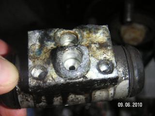

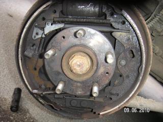

Итак, поставил правый - тот, что протёк. Завтра буду ставить левый.
Работа не пыльная, делал не торопясь, с перекурами и с болтовнёй с сочувствующими жителями двора, коих всегда интересует и тянет помочь словом-делом, когда кто-то возится с машиной во дворе...

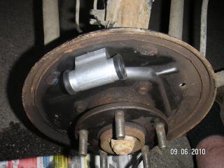

1. Снял барабан. Все детали имеют маркировку LUCAS. Колодки практически не изношены.

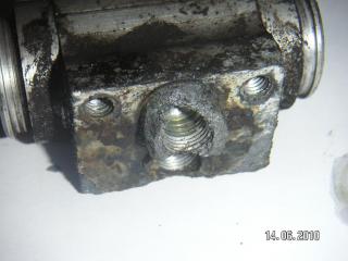

2. Снял цилиндр. Хорошо, что не стал рисковать и покупать себе ремкомплект, а купил сразу цилиндр в сборе. Эта конструкция - явный конструкторский просчёт - это очень конкретная гальванопара. Посему цилиндр и разрушился.
3. Он-же, вид с другого ракурса.
4. Новый цилиндр на своём месте.
5. Всё в сборе с новыми колодками.
https://i.ibb.co/WvQksM87/29992-1.jpg
https://i.ibb.co/4RNDrv9W/29992-2.jpg
https://i.ibb.co/ccd8G4nW/29992-3.jpg
https://i.ibb.co/r2fKcvC2/29992-4.jpg
https://i.ibb.co/8tQT6vZ/29992-5.jpg
Итак, какие я сделал выводы:
* покупать ремкомплект - это риск траты денег, т.к. цилиндр отлично корродирует в паре со сталью. Лучше не парится, и менять на новый цилиндр.
* как хорошо, что это случилось во дворе, а не на улице, не на трассе, не у пешеходного перехода!
* крайне рекомендую всем проверить свои тормоза, ибо я не исключаю, что подобное может случится с каждым!

Костя, а где на правой колодке прижимная пружина?  :dontcare:
От глазастый! :D Не поставлена перед съёмкой. Теперь - под барабаном находится ;)
Открою страшную тайну - там, на фото, даже и резиновая заглушка не установлена, что отверстие для сводки колодок закрывает! :D

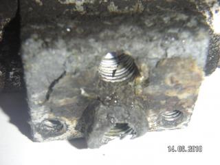

Поменял сегодня второй цилиндр. Граждане! А там история ещё хуже! В живых - последние две нитки резьбы!!!
Не рискуйте ни своей, ни чужой жизнью! Проверьте, как там у вас? Поковыряйте грязь - не поленитесь! Ибо, как бы оно дороже не вышло!

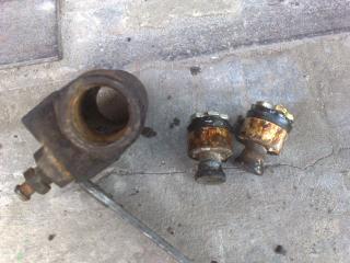

Добавлю от себя:
- при первых признаках подтормаживания одного из колес, меняйте сразу, цилиндр в сборе. Ремкомплект- пустая трата денег. Сегодня поменял правый задний. Фото внутренностей старого. Но даже в таком состоянии он работал. :crazyfun:

У меня требуха оказалась в нормальном состоянии, а вот снаружи - полный писец...  :dontknow:

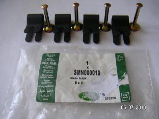

Порадовал задние колодки новыми пружинками и стопорными штифтами к данным пружинкам.
Ибо - штифты превратились в труху, а пружинки уже плохо пружинят. Временно, до прихода заказа, заменил штифты на винтики с шайбами и гайками, но это не сильно надёжно...
https://i.ibb.co/qL2DCNVV/31050-1.jpg
Костя, где брал?
На мой посмотри номер по Микрокату (у меня временно, в связи с переустановкой системы нет его).
А то год езжу с винтом...  :crazyfun:
Брал в экзисте. Рублей 200 с чем-то за комплект.

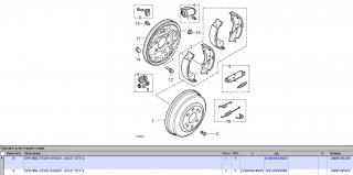

Лови картиночку, а то там от ВИНа зависит...
https://i.ibb.co/yBQRCTC2/31078-1.jpg
Там же за 400 руб. есть комплект Quinton Hazell  BFK464 , в нем все пружинки, которые в заднем барабане стоят.
Кстати, зависимость от VINa похоже фикция, т.к. аналоги одинаковые.
Отредактировано Dimon Popoff (2010-07-05 15:18:11)
QH пружинки - как раз для старого ВИНа.
А пружины-шпильки, судя по кроссам - похоже, что одинаковые для всех ВИНов.
