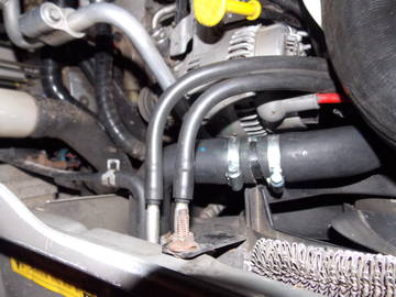

Установил Северс м на 1.5 кв. греет прекрасно . При температуре -8 за 2о минут верхние патрубки-горячие головка блока теплая, заводится как на горячий двигатель. Врезку сделал - верхняя точка в верхний патрубок радиатора, нижней  на выходе тонкой метал.трубки идущей от печки со стороны радиатора. Сам обогреватель расположен между радиатором и двигателем, кронштейн закрепил на болт коробки передач на котором стоит провод массы. Комплект установки № 200 для иномарок. Стоимость  обогревателя вместе с комплектом установки 100 зеленых.

фотоотчет давайте, однако!  :flag:
Отредактировано shato (2013-12-02 08:22:40)
Пытаюсь вставить фотоhttps://i.ibb.co/75Xm5yD/l-Ki-DE.jpg
Верхняя врезкаhttps://i.ibb.co/G3Cg0VkB/x0Am3.jpg
https://i.ibb.co/RThQHsb5/da-Wlt.jpg
и нижняя
