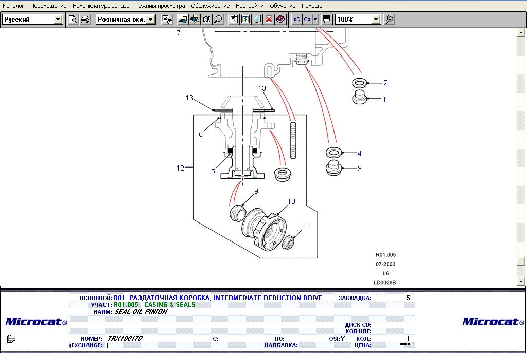

Камарады, подскажите номер сальника, который стоит на выходе на карданный вал. Если где обсуждалось - ткните пальцем...
Отредактировано Zucker (2010-09-29 19:36:59)
Zucker
TRX100170
спасибо
Потек. Менять с пыльником или без? Если да, подскажите номер.

Мне кажется, проблем со снятием не должно быть, если применить что-то типа такого съемника: http://www.rostechsnab.ru/firma/kraftool/07-02-01.gif или на крайний случай изготовить самому из какой-нибудь пластины или уголка, посередине просверлить дырку, приварить к нему гайку и вкручивать болт, уперев его в вал, а сам этот уголок или пластину тоже прикрутить болтами к снимаемому фланцу. :dontknow:
Только есть один момент, (см. картинку внизу) обратная установка после замены потребует регулировки преднатяга и возможно замены втулки поз. 9 на картинке здесь. Номер втулки - TXT100020.

TRX100170 - сальник хвостовика IRD
UNG100060L - сальник привода переднего правый (полуоси)
Отредактировано Dimon Popoff (2010-10-13 15:13:24)
нужно ли его менять при замене сальника раздатки?
и где он находится?
Отредактировано rony (2010-10-13 15:33:07)
rony написал(а):
где он находится?
№8
№8
А второй тогда где?
