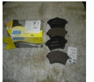

Поменял колодки выкладываю отчет
писк тормозов пропал
колодки обошлись в 1890 рублей

А на что ориентировался, когда их покупал?
А сэкономленные деньги потрать на фотик :D
не не экономил, а фотик не первой свежести конечно Cyber-shot 5.1 фоткает нормально просто мелкая опять  в   настройках поковырялась не сразу на фокус внимание обратил  :crazyfun:
