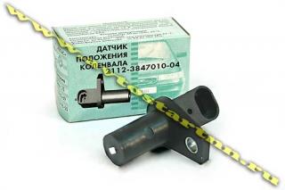

https://upforme.ru/uploads/0000/d3/70/2/t718150.jpg

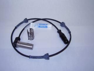

Один и тот же кабель. Маркировка с разных сторон. Если брать по коду Ровер - это в два раза дороже за одно и то же изделие, чем за коду по Wabco  :D
https://upforme.ru/uploads/0000/d3/70/2/t154034.jpg
Изначально, как я теперь понял - я купил машину уже с неработающей АБС :(
Сразу, как было видно - не работал HDC, и, что летом было не проверить :( - не работали АБС и АПС (собс-но нерабочий HDC из этого и вытекает)
Вобщем, я сейчас всё легко починил! АБС, и всё остальное заработало.  :D Оказалось всё предельно просто, и стоило мне это вместо ~ 20.000 руб за родной датчик (или ~10.000 руб за ОЕМ)- итогово 135 руб. 50 коп (датчик) + 50 руб (разъём датчика)  :P

Калужский датчик ставится в гнездо без проблем - он идентичен родному по диаметру и длине - ничего подгонят не надо. Соориентировал считывающий выступ датчика параллельно зубчатке, сходил до гаража, припаял к вабковскому проводу калужский разъём, вернулся до машины, соединил разъёмы, съехал с эстакады на лёд, и резко затормозил.

Та же проблема.......вчера купил новый датчик положения коленвала с разьемом.....на выходных займусь установкой......есть только один вопрос......а как его закрепить, чтоб он не выпадал по ходу движения?
А он не выпадет. Он очень плотно садится. Мне пришлось его молотком пристукнуть, чтоб в гнездо посадить.
Тёзка, ну как там? Полчилось?

На выходных поехал менять датчик, всё получилось. Правда намучились со старым датчико (уж очень сильно закис). И новый пришлось немного подпилить....а в конце действительно  пришлось молоточком пристукнуть...вложился в 140 грн вместо 5300 грн. Очень рад. Большое спасибо!  :flag:
А у меня не заработал! :sceptic: , а можно фотку в каком положении он находится  у вас ?
а вот KVK писал "Соориентировал считывающий выступ датчика параллельно зубчатке". ты все так и сделал? может он не доконца вошел?
вошел до упора дальше не куда! попробую покрутить

Подтверждаю, датчик положение коленвала от 8-16 клапанн. ВАЗ  подходит прекрасно, как родной....  Выковыривать родные, закисшие, без снятия кулака- то еще занятие... :tired:
А как "больной" датчик нашёл? Сопротивление мерял?
А я выковырял - оч. помогла аккумуляторная дрель ;)

ОК. Купил датчик в евроавто (1500), оказался не тот, тот что нужен продается в сборе с кулаком, ибо закис так что вытащить его не убив не реально. Понятное дело что менять датчик с кулаком- желания мало.
По результатам общения с дилером (АВТОПРАЙМ), датчик- 20000 руб +установка 2000+ 2 недели ожидания.... Без коментариев...
Уже и не вспомню где конкретно вычитал про ВАЗ-овский датчик, но было решено пробывать.
Померял сопротивление на всех четырех, и как раз один таки выпадал из общей картины (причем именно задний)- с него и начал.
Выковыривание его из кулака заняло 5 часов. Правда стоит заметить, что все это происходило без какой-либо документации, эл. инструмент не использовался по причине- "а хрен его знает, какой он глубины, вдруг попутно что-нибудь убью". Короче нежно...:) Установленный датчик не заработал.
Далее отрабатывались варианты с разной полярностью- результат тот же.
Как вариант- я убил его при установке, ибо входил он конкретно внатяг, как противомера был использован молоток (несильно).
Дубль 2. Купил пару датчиков, обточил их болгаркой, долю мелеметра, не более. Что-бы исключить неверное толкование результатов измерения сопротивления датчиков было решено менять оба.
Второй раз процесс выковыривания обоих занял час. Новые встали внатяг, но уже без исрользования молотка, от руки. Как я понял полярность не важна (ибо проводки не имеют никаких различий в цветовой маркировки). Настало СЧАСТИЕ, все работает....
