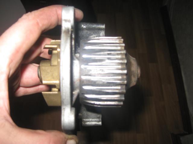

Получил с Ебея вот это:
сначала думал брак
https://i.ibb.co/MxqCTQpZ/nt64T.jpg

копнул мой Е-байшный заказ, там фото, сразу и без водки понять трудно:
https://i.ibb.co/7N2wJZdV/wef-L7.jpg
Получается что усеченные зубы еще одна из загадок Бегемотика?
Шо скажете... ?
ставить или нет.
Что-то я и не упомню такого.Неужели так? Да вроде прямые зубы...Да я бы и  заметил, наверно.Странно, не знаю(. Попробую вечером найти старую помпу и сравнить...Правда, ахереть( Щас посмотрел ссылку про изуродованную помпу-вроде у меня прямые-ТАКОЕ я бы увидел. Может, какая то зависимость от года выпуска и типа натяжителя?
Отредактировано dmb (2012-12-07 15:29:10)
dmb написал(а):
вроде прямые зубы
У меня тоже были прямые, и на новой и на старой.
Это с  8 клапанного ровер200, если память не изменяет. Там такой же двигатель, только объём 1,4, и ремешок шёл поуже, 23мм, под ручной натяжитель. На так как блоки двигателя одинаковые, то эти помпы кроссируются и как аналоги к 1,8. Короче можно ставить и не париться. У меня то-же такая была, работала без проблем. 8-)
Всем привет,прикольная помпа,я свою менял такого тоже не было,шлицы прямые,может это специально задумано чтобы ремень не скинуло когда люфт появится
Проверил-все у меня прямо-на старой.Если пишут можно-значит-можно.НО забавно.Родную я не видел(с завода, меняли без меня)-у меня третья уже, так что -что стояло с завода- не скажу(. В принципе, там, как я понимаю, нерабочая область на скосах.Я бы примерил ремень-если по ширине нормально-ремень работает по прямой части и не заезжает на скосы-то попробовал бы.
Отредактировано dmb (2012-12-08 15:13:06)

со скошенными зубами сняли с производства году так 1998 у ровер/ланд ровера , почти все производители продают с прямыми уже , но видать все таки кто-то еще поизводит , название производителя помпы твой было не лишнее чтоб не напоротся , твоя будет работать не преживай но как долго не знаю все зависит где ее сделали

производитель VECO.
код производителя VF418.
саит производителя vecoautomotive.co.uk
ersai
да не парься ерсайын , будет она работать, если обратил внимание там такой типа штырь сделан , думаю специально под такие зубы , на второй твой фото помпа без него
будет она работать
Тожы так думаю.
Седня заменил помпу. Работа на 2 часа, Больше возился болтом с тыльной стороны крепежа (минут 10 откручивал, стоко же обратно) и установкой защиты двигателя, Работа выполнялся в боксе (теплом :playful: ). Без ямы, ну очень не удобно.
производитель VECO.
