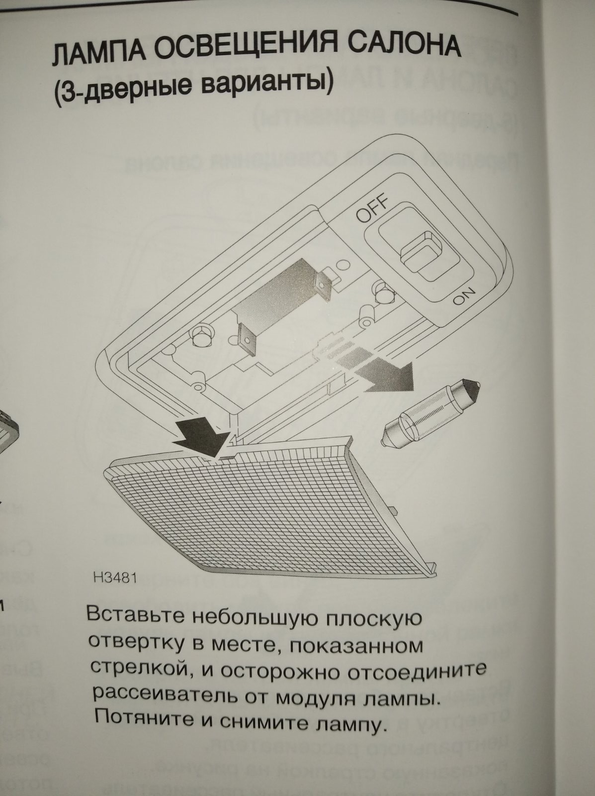

а снять как плафон, чтобы ничего не сломать?
Freelander ТД4 2005 sport 3 двери
Вроде всё просто.Со стороны лобового стекла аккуратно лезвием ножа цепляешь и вниз тянешь. :flag:
на Freelander ТД4 2005 sport 3 двери, прогибается но не снимается.лампочка сгорела.
Отредактировано tolqs (2021-11-24 09:44:04)
Странно.Думаю наши дизелисты поточнее подскажут.У меня на бензинке легко снимается. :dontknow:
на бензинке да
https://upforme.ru/uploads/0000/d3/70/5069/t796044.jpg
большое спасибо!
