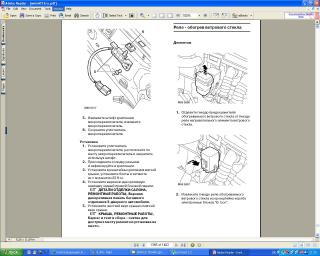

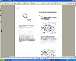

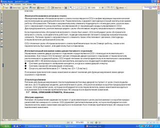

sergius36 написал(а):
Подскажите пожалуйста где и что надо смотреть, ремонтировать. ПЛИЗ!!!
https://i.ibb.co/pB0CQmQn/38875-1.jpg
https://i.ibb.co/6JvYyftK/38875-2.jpg
https://i.ibb.co/sJjRCGDj/38875-3.jpg
Да предохранители я тыкал туда, сюда и в конце заменил, вот только не менял 7.5 предохранитель и если можете кто подскажите как проверить реле, честно я даже не понимал как его извлечь, но теперь (спасибо огровное pir-ani за мануал) хоть разберу его из коробочки. Ребята я своего красавца приобрел месяц назад, вот пока въезжаю не смейтесь надо мной пожалуйста, но влюблен в эту машину поуши:-))))Да просьба если есть у кого какие ну прям полезные советы по модели Land Rover Freelander 2,5 автомат 2003 г.в. ну не сочтите за труд напишите буду очень благодарен и всегда вспоминать добрым словом!!!!!!!!!!!
