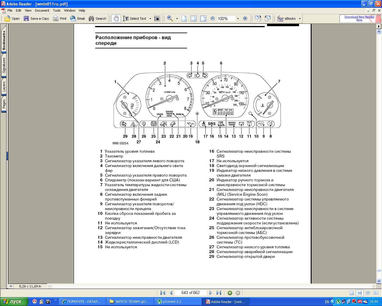

Посмотри тут
Поделиться52011-03-24 21:40:20
Большое спасибо за ссылку!
Сегодня разобрал панель приборов, потрон с лампочкой отсутствует, и нет следов того что он там был ( на плате нет следов от патрона, если бы он когда то там стоял
то было бы видно как на других лампах).
Вставил новую рабочую лампу, но при включении зажигания она не загорается.
Скажите может быть на моём фриле эта функция просто не подключена?
Просто не понятно почему не было лампы и почему при установке она не работает?

лампа неисправности ( чек энже )?
на наших бегемотиках 97-2000, чек энже токо на дизелях, Евангелия (BETRIEBSANLEITUNG) так говорит (Motor GELB - nur bei Dieselmotor)
