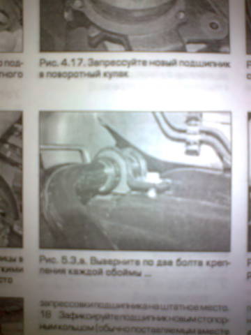

https://i.ibb.co/yFvvkfBS/q-Btkl.jpg
сфоткал с книги но не очень четко, но разглядеть можно. Это левая сторона стабилизатора(по ходу движения).

смотрел сегодня снизу - кольца ограничительные есть, но они не подпирают резинки вплотную, все-равно где-то 1 см разбега есть. Сдвинуться они не могли, получается это так заложено.
Ну да,главное чтоб об стойки не шоркались :yep:
У меня этого сантиметра нет, стоят плотно к резинкам и в горизонтальной плоскости стаб. не движется. Можно просто кусочек резины под втулку подложить и затянуть скобой, шевелиться перестанет.
Не заставляйте вспоминать ДММ, ТММ, ТМ, а равно сопромат.... :mad:  :mad:  :mad:
ИМХО люфт небольшой должен быть, ибо под нагрузкой один х** будет перемещаться по горизонтали и напрягать металлические скобы, а болтики там не ах... :dontknow: Итог - разбивание крепёжных отверстий в скобах, деформация резьбы на болтиках, а то и их срезание напрочь... :O
Плюс к этому - стаб рассчитан на работу в вертикальной плоскости, а не в горизонтальной  :yep:
Вспомните классические ТАЗики - абсолютно ровный стаб...
