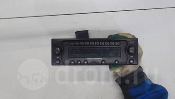

После поломки штатного магнитолы пришлось купить китайскую магнитолу но басы почему та не держит и начинает шипеть и бубнить если звук увеличить то басы не держит.
Я как понимаю в моей машине комплектации HSE должен быть штатный усилитель но он почему та не работает или не подключен?
Штатный усилитель работает только на родной магнитоле или же работает и на не штатных магнитол?
Пробовал подключать разные магнитолы от мерседеса родные, гольфа, пионер оригинал и китай. Звук один и тот же в том плане что басы не держит. Говорят что штатный усилитель то включается то ли не включается. Короче не понятки вышли со штатным усилителем
http://freelander.bbok.ru/viewtopic.ph … mp;amp;p=6
https://upforme.ru/uploads/0000/d3/70/7192/t14677.jpg
Вот такая магнитола ранее стояла
Звук у меня стоит родной Harman/Kardon как и положено в комплектации HSE
Land Rover Freelader 2002год, 2.5 обьем, jatco акпп, V6 мотор, бензиновый двигатель
