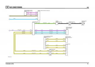

Хладогент в норме,компрессор на прямую включается,но холода нет.Говорят не работает блок управления,но его нет у нас.Посмотреть бы схему кондицианирования для моей машины.Подскажите куда лезть и за что хвататься.Спасибо.

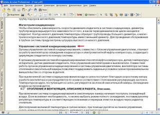

Привет. Кондиционером управляет блок управления двигателем. Скачай описание (из темы Руководство на русском языке.) - читай со стр. 557 (см. фото 1 внизу этого сообщения) и далее.
Фото 2-4 внизу этого сообщения
