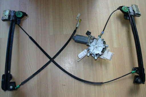

Думаю всем пригодится полная схема расположения и длины тросов:
https://lh5.googleusercontent.com/-zHI-Xpbkx1U/TgwT57B9NZI/AAAAAAAADBU/2mLBM8yyqNE/11.JPG

С этим вопрос. сколько канавок должно быть, нарезка их я так понимаю винтовая, сколько тросиков закрепляются на этом ролике, 2 или 1?
Фото в начале поста зачетные, но хотелось бы еще с обратной стороны и с боку. Если есть ссылка на жертеж буду признателен.

Можно только еще пояснить. Там как я понял 1 - тросик закрепляется и накручивается на этот ролик или 2?
Maxim написал(а):
или 2?
везде по 2
http://uploads.ru/t/M/b/o/MboJc.jpg
Видишь  в ролике отверстие под гайку для зажима тросика и канавку для самого троса?   Отверствие сквозное.
С тыльной стороны в него ставится вторая гайка с другим тросиком и канавка там в ДРУГУЮ сторону!
т.е. этот тросик мотаешь против часовой на пару оборотов, а с тыльной стороны по часовой. В результате выглядит все , как  на предпоследнем фото в посте №1

поставил стеклоподъемник на авто , нажал кнопку вверх, но стекло не поднялось и не опустилось, звучит тройной звуковой сигнал и ничего не происходит. не пойму почему . троса новые турецкие, ролик новый, собрал все по схеме, то ли троса длинее, или пружины не очень сильные. слетает трос на ролике и ни вверх ни вниз, зажимает его. уже устал с ним бороться. вопрос такой: для чего в белом пластиковом цилиндре 2е зубчатые пластины , одна покороче , другая подлиннее. они мешают пружине сжиматься. или я не прав. по идее авторов стеклоподъемника , пружины должны быть всегда в сжатом состоянии, а эти пластинки мешают сжиматься, его как будто клинит.
Отредактировано tvg (2013-01-12 19:50:26)
karp написал(а):
ты немножко не в то отверстие вставляешь короткий трос с низу планки.
Пожайлуста за этот момент поподробнее!
Yampol написал(а):
тут огромное спасибо Karp, за дельный совет провести нижний трос не с низу , а поверх крепления !!!!!!!!!
нижний трос он же не самый короткий,правый верхний 91.5 а этот121,Подробнее Братцы! обмотку кокого троса?в какое отверстие ?
