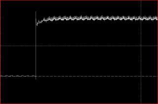

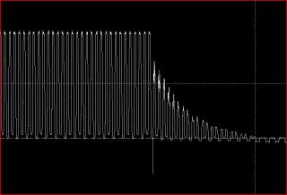

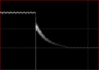

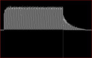

Жил-был фрил... Симптомы- прекрасно холостит, но не едет, точнее полностью пропала динамика (как литровый мотор поставили :) ).
Невнятные ошибки по двигателю и коробке. Давление топлива в норме, фильтр новый. НО- отмечено постоянное завоздушивание
рампы. Дефект бензонасоса. Ниже выкладываю осцилограммы испытуемого и полностью исправного. Первая фотка- начало работы
неисправного насоса при включении зажигания, вторая- конец работы, отключение, третья- начало работы исправного, четвертая-
конец работы исправного. Тема актуальна так же для 1,8и TD4.

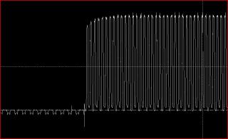

еще один косячный бензонасос, на этот раз 1,8 хотя как и в первом случае свои 3,5 очка давил
