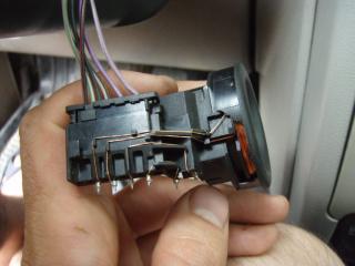

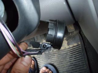

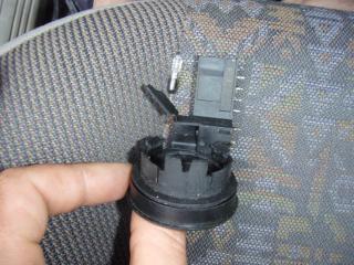

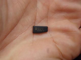

фото 1 - вынутый пластиковый кожуг, который вокруг ключа зажигания.на моем, слегка разломан, и виднеются провода индуктивности. (тогда в ключе действительно, может быть просто магнит)фото 2 - вид при повороте на 90 градусов. видно лампу подсветки, которая меняется путем выталкивания зубочисткой через отверстие в ее дне.фото 3 - сама лампочка и кожух (в рулевой колонке, просто поддевается отверткой и очень аккуратненько вытаскивается)фото 4 - разобранный ключ зажиганияфото 5 - "чип" и его маркировка. (PGF7930AS \ 198705 15 \ DhD0038 V2)
вынул чип, попробовал завести машину - неудачно, зажигание включается, насос жужжит, тесты проходят, свет есть. но при попытке запустить, слышен легкий щелчок в районе блока предохранителей и ничего не происходит.поднес "магнит" далеко сбоку  к пластиковому кожугу - двигатель запустился.уже собрался пойти за каким либо магнитом чтобы попробовать поднести его вместо родного из ключей, но при сборке, обратил внимание что эта штука не похожа на магнит по 2м причинам - 1 сам материал (работаю с магнитами, и этот ну никак не похож)2 по торцу этого "магнита" видны какието свободные "радикалы" как будто прямо по его середине впаяна сеточка.попробовал дать ей железо - никакой реакции.
вывод - штука в ключе зажигания - не магнит, а  вероятно, реальный чип.по маркировке этого чипа - гугл ничего не знает
на этом и остановился. чтобы попросить помощи у "всемирного разума" в повсюду протянутой паутине.
подскажите,1 что нужно отключить, чтобы запускать двигатель обычной "болванкой" ключа , где оно находится, и как выглядит ?2 как заказать этот чип самому, без помощи оф.дилера ?3 этот чип с "прошивкой" и даже если я найду такую микросхему, у меня ничего не выйдет,  или все таки что то попроще ?4 что может быть заменой этому чипу ?

https://i.ibb.co/tpkdFm3p/52280-1.jpg

https://i.ibb.co/jZjkRv2W/52280-3.jpg
https://i.ibb.co/9kX5k5Mx/52280-4.jpg
https://i.ibb.co/1GLqNXXV/52280-5.jpg

другой трансподер прописанный в систему.
Попробуй обратиться в контору изготавливающую дубликаты ключей, в том числе автомобильные. Может помогут.
Там от типа транспондера много что зависит, какие-то копируются, какие-то нет. Если получится- ту будут у
тебя 2 трансподера с одним и тем же ID. Если возьмутся- не думаю что сильно дешевле будет.
ЗЫ Если в написании ценника не ошибся- не такие большие деньги чтоб брать геморой на душу.
Еще вариант-
1. купи обходчик иммо и вложи туда свой трансподдер-  будешь заводиться любой болванкой.
2. прикрепи (приклей) имеющийся трансподдер к обратной стороне кольца катушки - результат тот же.

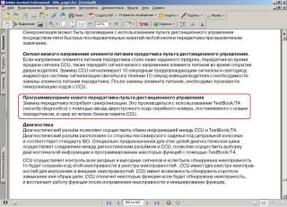

Не думаю, что хорошая идея выкладывать в инет "маркировки" твоего трансподера (передатчика), пока не будешь уверен в том, что они не означают ничего секретного от "недоброжелателей". :flag:
мне казалось, что это не есть "передатчик пульта дистанционного управления"
это совсем другое, оно не дистанционное, и не требует никаких батареек.
описание выделенное красным, по моему мнению, неопытного пользователя, относится к брелкам родного пульта ДУ родной сигнализации.
Возможно :dontknow:

они не означают ничего секретного, совсем ничего. Например- http://smartkeys.ru/category/transponders/
