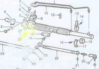

Жена пожаловалась на то что "что то ей стучит в ногу" при проезде неровностей  o.O  Начал шатать подвеску, наконечник правый под замену (с этим все четко и ясно) но ещё обнаружился интересный момент! Рейка целиком ходит!!! на 2-3мм вправо и лево в хомуте 17 изображенном на рисунке в посте 33.
Длжно так быть или нет? Сдается мне что нет  :huh:
Не, болтаться не должно! должна быть жёсткая привязка к кузову.
Однозначно!
