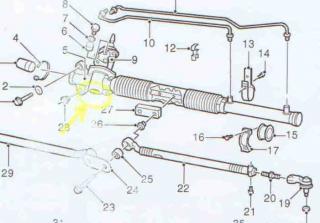

мужики а кто поможет с номерами 25 и 22 нужны коды
https://upforme.ru/uploads/0000/d3/70/2/345432.jpg
Отредактировано Злобный (2010-08-25 15:28:11)
124
22 в комплекте с 25
Правая тяга - QFK100085 TRACK ROD RH
Левая тяга - QFK100095 TRACK ROD LH
125
отдельно не бьется, втулка уже запресована + болты 23, 21 и 20 и + наконечник: QFK000070

Кстати, я вот, всё не пойму - зачем тебе именно тяга? Она же не гнутая?
Поменяй ты просто втулку, что вокруг болта, который тягу к рейке прихватывает, да и дело с концом...  :dontknow:

а как она выглядит в действительности. а то на этой картинке непонятная, на что хоть похожа,
КТО НИТЬ СНИМАЛ РУЛЕВУЮ ТЯГУ?
139
shataylo написал(а):
Не регулируется она.
Рейка регулируется ! :)
Долго здесь читал, смотрел фоки схемы
Купил пластилин приехал в сервис, гайка под шумо – грязе изоляцией (крепится пластмассовой заглушкой-винтом к кузову)  снизу на рейке
То, что торчит наружу в моторный отсек – запрессованная заглушка (вообще не причем)
Ребята из сервиса были в шоке от вида «гайки»  больше похоже на запчасть для сантехники, но потыкали  пластилином  и подтянули !!!
Как тянули и чем не видел, но на техосморте  сказали -« теперь все Ок »
Хотя руль стал слегка туговат :( даже думаю может ослабить ?
140
Супер! Только про пластилин ничего не понял  :dontknow:
Слепок для ключа?
141
Снимал. Выглядит, как обычный сайлентблок. Т.е. - резинометаллическая деталь.
