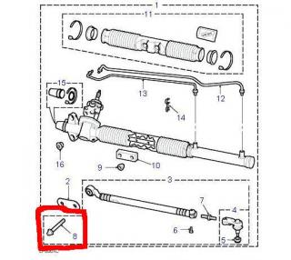

А кто-нибудь знает размер торцевой головки (Е...) для откручивания болта, который крепит рулевую тягу к рейке?
https://upforme.ru/uploads/0000/d3/70/2/968704.jpg
167
2 месяц назад крутил их, но номер не помню. Из набора взял...
Если хочешь покупать, могу завтра вечером примерить...
168
Олег, спасибо, но я завтра уже покупать планирую. Возьму несколько головок, померяю, остальные верну.
169
Тоже вариант...
Крути аккуратней (неудобно) и не потеряй элемент под № 9, после откручивания...
Я снимал по причине того, что болт на наконечнике срезал при откручивании...
Все высверлил... но на всякий случай взял болт подлиннее (дополнительно) и гайку с шайбой.
В результате его и поставили при регулировке развал-схождение...
170
Вроде 11 была, или вокруг этой цифры...
Олег, почти угадал: Е18. :)

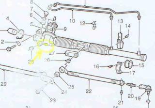

У меня подтекает масло из рейки в районе крепления рулевых тяг (27 номер по картинке) Кто что может посоветовать?
И еще никто не знает размеров сайлент блока номер 25 по картинке?
https://upforme.ru/uploads/0000/d3/70/2/742618.jpg
186
Если у тебя течет масло из центральных отверстий, значит у тебя как минимум изношены сальники гидроцилиндра (если смотреть на картинке то это труба которая находится справа, она крепится хомутом 17 к кузову).
Также может пропускать масло через сальники шестеренки (приблуда 9), по идее нужно менять сальники  и втулку по которой двигается сама рейка. Если подергать за тяги 29 и 22 посильнее и есть люфт, то это разбилась втулка.
187
LR_KSK, Спасибо!
Но я решил так что пока еле сифонит нечего туда лезть. Тяги снимал. Действительно сайлентблок на одной был разбит. У меня был сайлент от задней подвески девятки(внутренний диаметр втулки у него такой же, а резинка сама толще и шире, чем нужно) Соответственно сточил на точильном круге резину и отрезал болгаркой до нужной длины. Встал лучше нового.
188
Я про втулку которая стоит внутри рейки она из пластмассы, выглядит очень хлипко. Изнашивается именно она, потом за собой "тянет" сальник самой рейки. Стоит эта втулка в месте где соединяется рейка и гидроциндр. Эта втулка нечто вроде опоры для самой рейки. С другой стороны рейки где находится вал рулевой рейки стоит регулировочная пластмасска, которой можно подтянуть рейку, но это не надолго.
189

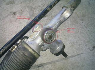

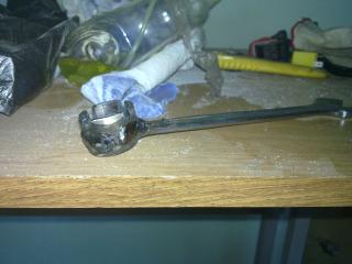

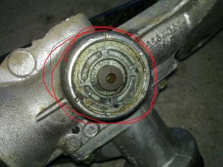

всем привет, у меня появились проблемы с рейкой - она застучала. и что хочу сказать - рулевая рейка подтягивается! сегодня у себя как раз и подтянул. Видел фотографии которые тут выложили, там типа гайка которую надо тянуть а она не тянется - и не потянется потому что не то тяните, за этой гайкой подшипник вала и все. Гайка которую надо тянуть - во первых увидеть ее можно только с ямы, во вторых находится эта гайка прям под той гайкой которую вы пытаетесь подтянуть, в третьих нужен спец - ключ   (у кого с руками все нормально тот справится), в четвертых чтоб подлезть к этой гайке спец ключом, надо открутить 2 болта крепления самой рейки этого хватит чтоб ее отодвинуть слегка от моторного щита. Желаю успехов
https://upforme.ru/uploads/0000/d3/70/2/79103.jpg
https://upforme.ru/uploads/0000/d3/70/2/209778.jpg
190
че то не получается фотки самой гайки выложить, не загружает. только не перетягивайте рейку  - люфт должен быть, но не большой, иначе придется потом или менять или ремонтировать. ключ сделан из 2 ключей, головка на 20, накидной на 17. то что потребуется - токарь (внутр. диаметр головки надо проточить , чтоб стенка была 2 мм), шлифмашинка (сделать проточки см.фото), сварка

Сайлентблок, что за номером 25, что из себя представляет? Коническая резиновая втулка с металлической втулкой или цилиндрическая? наружная металлическая обойма у него есть?
При его кончине дистанционная втулка 26 повреждается или остается живой?
Сайлент 25 вроде в тяге рулевой запресован. А втулка 26 - коническая. Там особо нечему ломаться.
В прошлом году снимал левую тягу по причине кончины болта наконечника. Помню, что неудобно крутить болт 23 - торх и терял при установке втулку 26.
Но все собрал обратно и без проблем.
193
меня больше сайлентблок интересует. машина начала "плавать" на ходу, полез искать причину и нашел, что правая тяга качается на этом сайленте, левая же стоит жестко.
194
Там железная втулка на 12, а вокруг резина. Самый обычный сайлент
