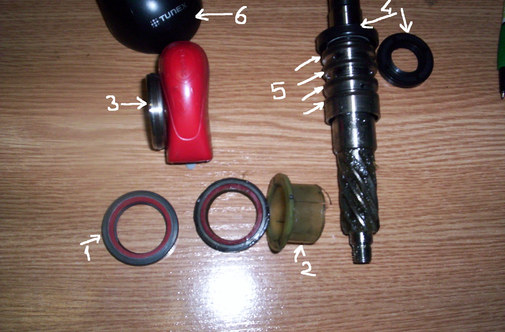

нашел я рейку 2005 года , разобрали , достали сальники все , фото сделаю , не так там все просто , но у вас там где видно течет 1 сальник , завтра попробую дать цены по новым

228
рейка
1. сальник левой стороны он не просто сальник у него красного цвета кольцо неизвестого материала похоже на пластмассу
далее в глубь рейки
2.пластмассовая втулка ( на фото она немного попилена мы добывали сальник поз 1 )  новая 18 евро
3.шайба поршня с резиновый уплотнительным кольцом цена пока не известна , говорят когда оно пропускает рейка как бы застревает при кручении
4.сальник штока -червяка   его цена вместе с поз 1 - 20 евро
5.на червеке стоит уплотнительные кольца ( цена неизвестна но говорят редко нужны бывают) если они пускают тогда рейка неработает
6.мышь
спецы сказали главное поз 1 , но он  не продается отдельно в компелкте с поз 4
рейки на фриландер 2 х видов до 2000 и после 2000 , в данном случае рейка была 2005 года до 2000 года размеры другие
https://upforme.ru/uploads/0000/d3/70/2/515362.jpg

247
