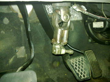

Ну вот,по эскизам Димона заказал у токарей.Теперь не знаю что лучше,приварить рычаг или "замаклачить" под трещотку? Большой там ход? И еще, Дима, там резьба какая, стандартная, по-часовой?
https://upforme.ru/uploads/0000/d3/70/2/145185.jpg<=== Кстати, зацените качество съемки.. Прикупил себе новую зеркалку.. :blush:

Неплохо снимает ;)
Токарь - забавник. Снял, таки, фасочку ;)
А под трещётку тебе теперь фрезеровщика искать надо, чтоб квадрат профрезеровать. Но, я бы не стал, т.к. в донышке твоего свежеизготовленного ключа мало "мяса". Лучше привари пруток.
258
У меня круче, на каждом зубчике фасочку снял! Теперь думаю - зацепятся зубцы за гайку? o.O  :crazyfun:  :canthearyou:

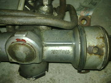

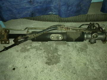

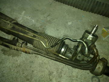

Вобщем у меня стоит рейка от Опеля. Когда две недели назад привез к мастеру он казал - капиталка около 80$, а нормальная Б/У 30-50$. Вобщем вот фото. Но я делал дополнительные крепления, которые помогли. До снятия тек сальник штока рейки, который на рулевую колонку выходит. Уже три года после поеределки и только замена сальника и изготовление небольшого крепления, кому надо могу крепления сфоткать.https://upforme.ru/uploads/0000/d3/70/2/637846.jpg
https://upforme.ru/uploads/0000/d3/70/2/625707.jpg
https://upforme.ru/uploads/0000/d3/70/2/118321.jpg
https://upforme.ru/uploads/0000/d3/70/2/886218.jpg

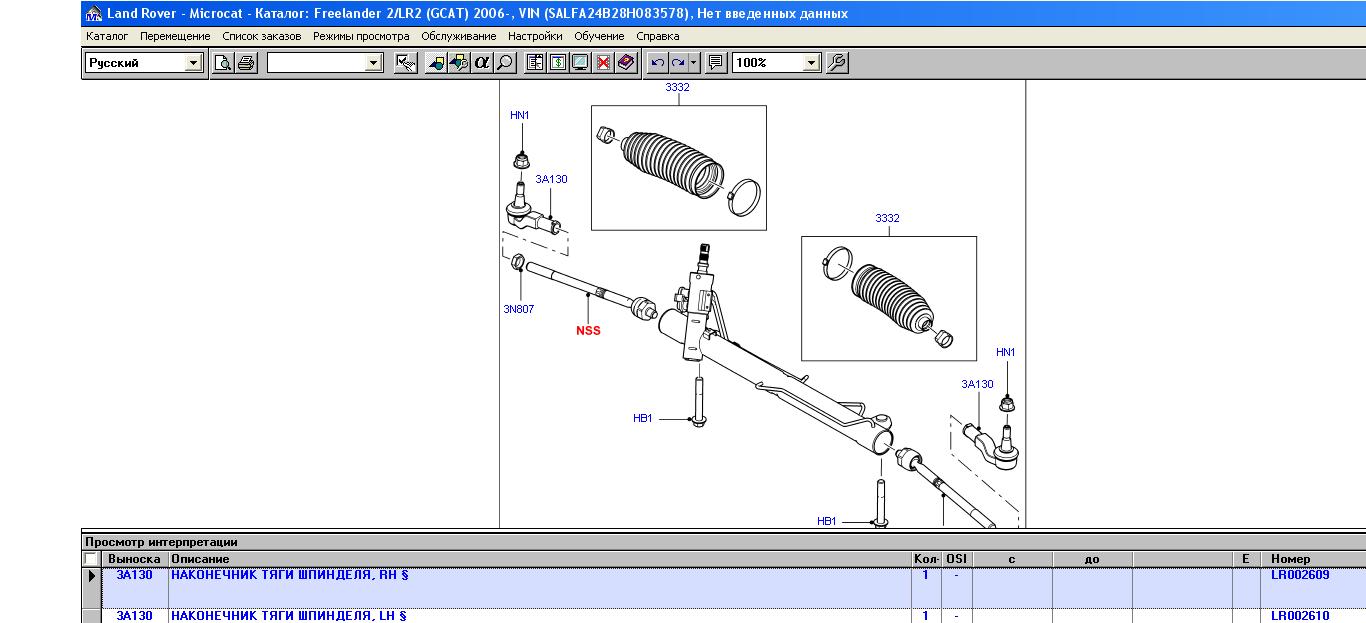

так ?
https://upforme.ru/uploads/0000/d3/70/2/453133.jpg
299
Shummy написал(а):
два конкретных артикула рулевых тяг
Не детализируются :dontknow:
300
Ага, но на вышеприведенной картинке есть указатель и на тягу (NSS), и на наконечник (3A130). И указатель на саму тягу по артикулу бьется как артикул наконечника. Короче путаница )
