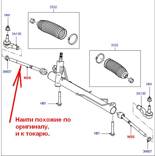

Я так понял что етие сабаки  (тяги) отдельно от механизма не продается.
Наверное, тебе придется пройтись по магазинам, держа в руках образец, найти более-менее подходящее по размеру. Дальше руки токаря лад.

Вадим, у них тяги не такие как у нас, а такие как т.н. "карандаши"
https://upforme.ru/uploads/0000/d3/70/2/213439.jpg
Где то года два тому назад, сын моего знакомого мимо нас проезжал на ММС Делике, по строящей  трассе "Западний Кетай-Западная Еуропа", поломал себе тяги. Приходилось помощь парню, в Байконуре на редкие машины трудно наити запчастей, нашли похожую, потом к токарю. Не решаемых проблем не бывает.

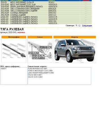

..плять не трахайте человеку мозг..
я в  своем посте курсивом написал что ему на ВТОРЙ фрилендер надо!...
тяги легко ищутся даже яндексом..
микрокат нах в топку....
пост 281 переписываю для слабовидящих
Рулевая тяга Freelander 2 c 2006г. -5110_Moog  она же
2122-CA2 ТЯГА РУЛЕВАЯ  Совместимые OEM 1433271
дальше смотреть тут и в экзист..их море..всяких
такие же у вольво и мандюка   с 07 года
MOOG FD-ES-5108 и  FD-ES-5109 Наконечник поперечной рулевой тяги
аналоги и прочая шняга тут раздел рулевое управление -шарниры
сами вы карандаши.... :insane:... цветные.. а руки токаря в  ноги булочницы...
