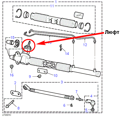

Люфт в этом узле (обвел красным), как то он регулируется/ремонтируется? или рейку менять? Кто в курсе?
С низу под ентим узлом гайка чудная. (ударение ставить по усмотрению)...
И затягивается она ключиком то-же не вполне обычным...
Гайку я эту подтянул, и ключ есть. Мало? Так по ощущениям, баранка стала туже вращаться, но люфт там есть именно до вращения колеса. На трассе на скорости за 120 очень мерзкие ощущения.

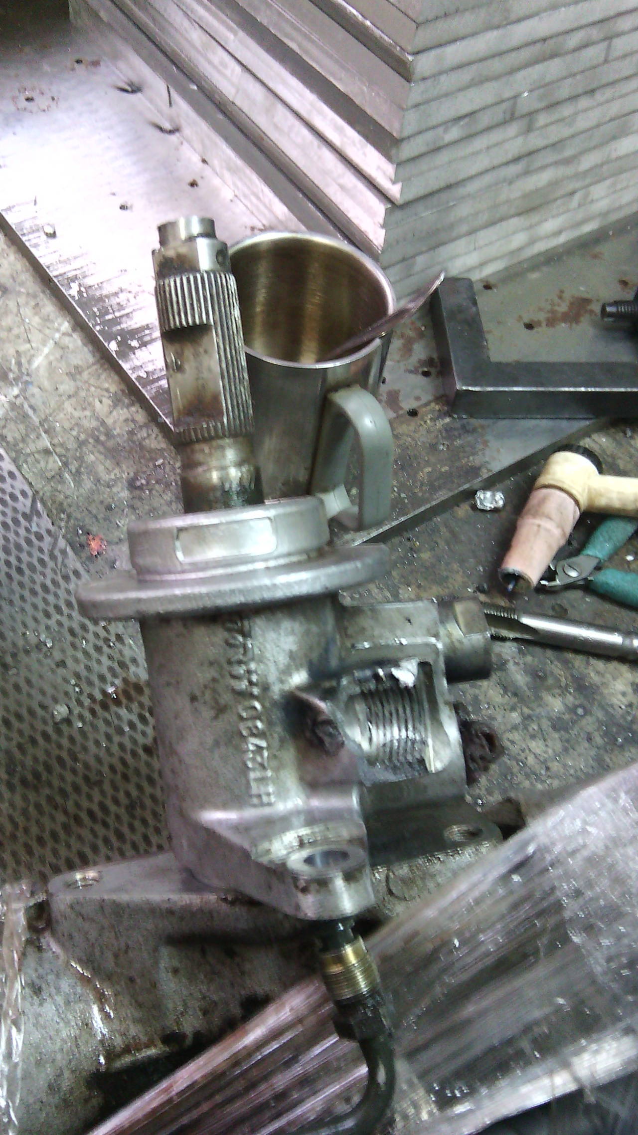

Уважаемые одноклубники! выручайте!
помогальщики с кривыми руками отломили резьбу трубки... который раз убеждаюсь что нужно все делать самому.
может есть у кого дохлая рейка? готов купить или принять в дар корпус в который прикручиваются шланги и трубка.
территориально нахожусь в Перми. рейка TRW 0843LH
