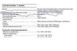

Слушайте, а какое давление открытия клапана в крышке? А то у меня 2 б/ушных, и обе открываются на 0.9 бар. Это нормально? Визуально кажется, что маловато, шланги что-то мягковаты на ощупь. Где-то (не помню где) встречал инфу про 1.46 бар. Может, на крышках нового типа какие-нибудь надписи про это есть?
Из любимого Рэйва

Поделиться72010-02-20 08:44:51
Спасибо.
У меня самого ноут с рейвом в ремонте.
Получается - от 0.9 до 1.2 бар. Значит, все нормально с моими крышками

Выдержка из мануала

Хорошая инфа! А на 10-шной пробке какое давление срабатывания?

Смотри главное чтоб давление держала и желательно отрабатывала на 0.9-1.1 атм.
