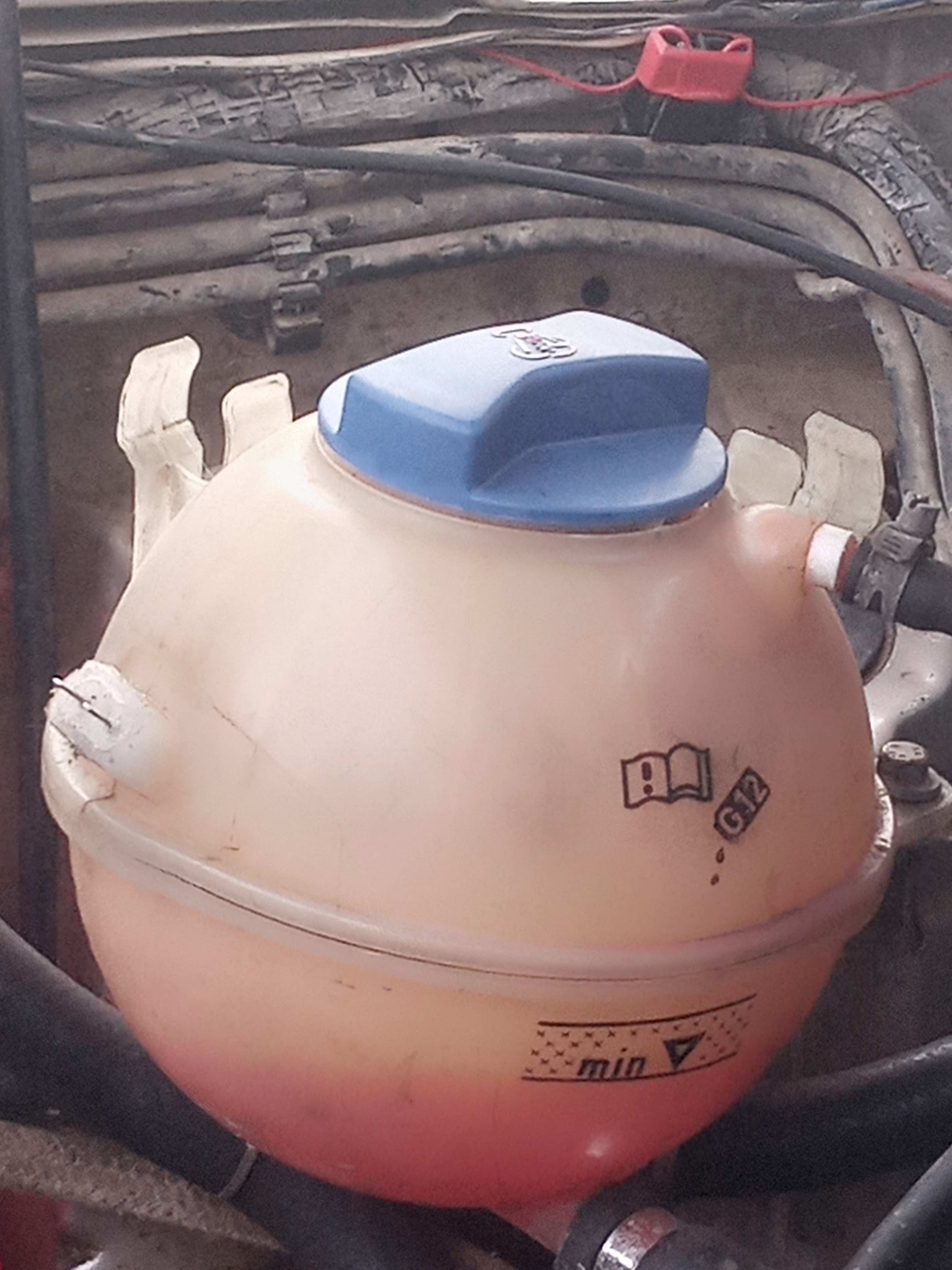

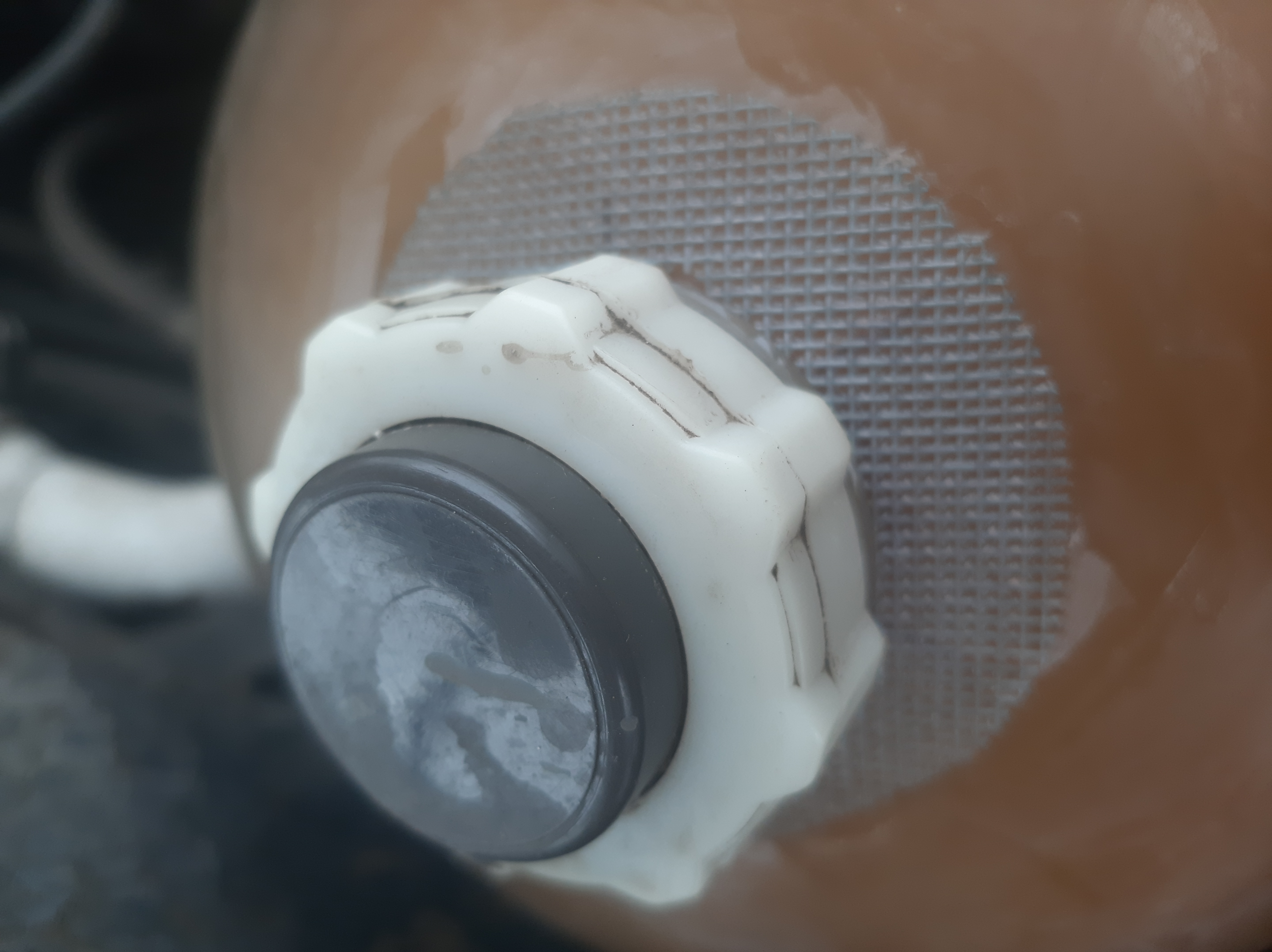

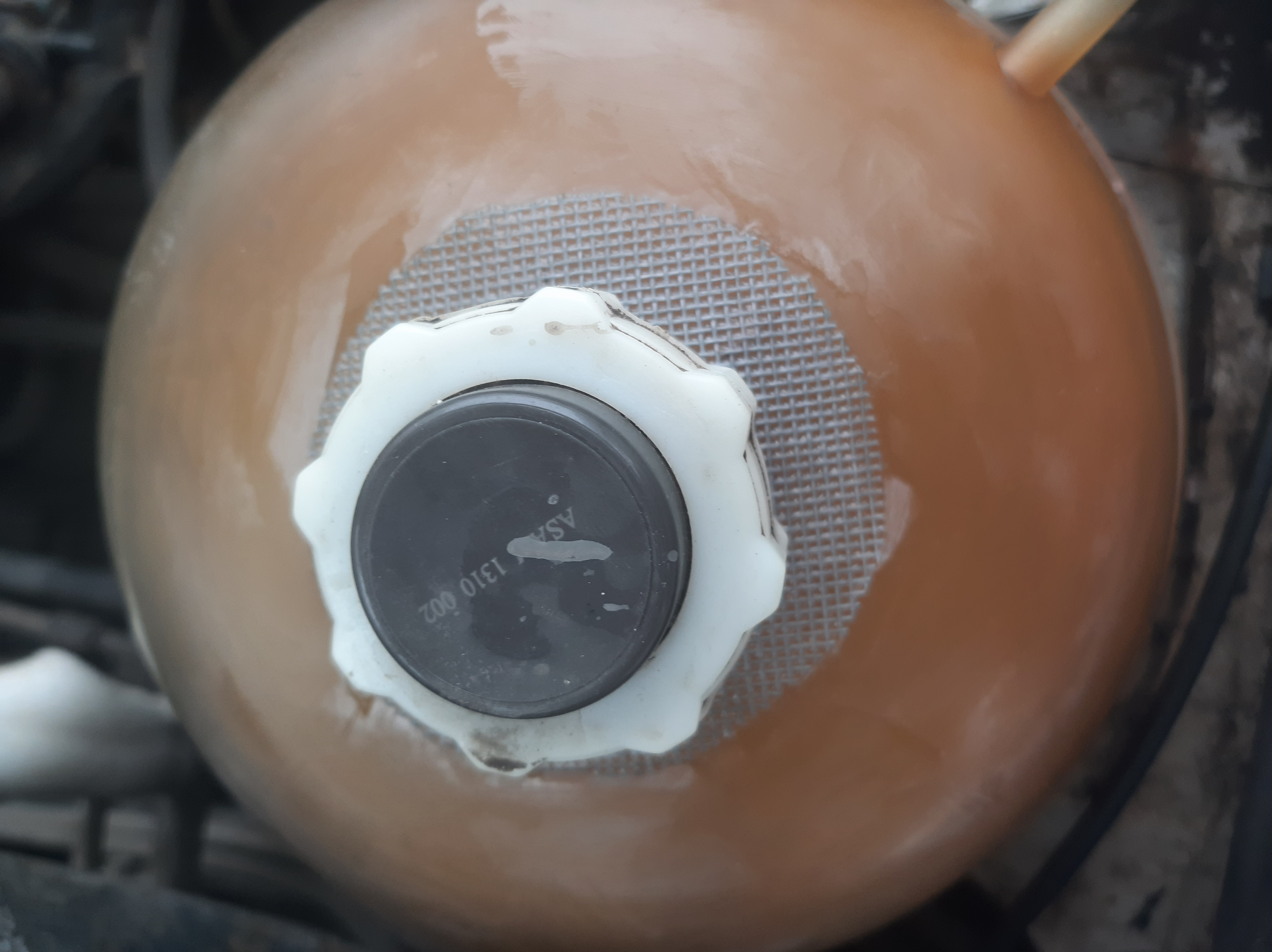

Дело было вечером,делать было нечего...Нашёл занятие.Решил восстановить старый(ещё родной),расширительный бачок.Две небольшие трещины рядом с горловиной крышки,давали протечки и "стравливали" давление в магистрали...В качестве армирующего материала,применил мелкую сетку "москитку".Вырезал круглую заготовку,промерил внутренний диаметр горловины,аккуратно вырезал этот участок.Зачистил и обезжирил место под установку,после чего одел заготовку на горловину.Клеем супермомент,обработал всю поверхность этой сетки,сначала одним слоем,на другой день залил второй слой.
https://upforme.ru/uploads/0000/d3/70/4918/t260312.jpg
https://upforme.ru/uploads/0000/d3/70/4918/t335447.jpg
Теперь жду поездку,чтобы проверить как получилось.К слову,подобную операцию,проводил и ранее,но на другом авто... :cool:

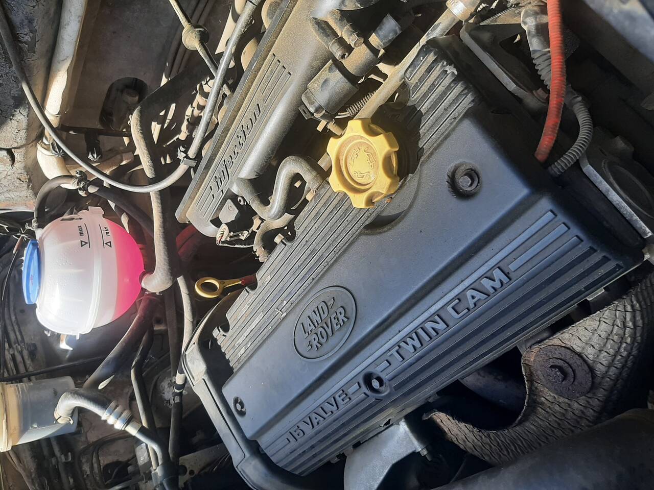

Эпопея с поиском расширительного бачка от вага,закончилась.Он установлен и проверен в работе. :cool:
https://upforme.ru/uploads/0000/d3/70/4918/t440277.jpg
Очень добротный и качественный,хоть и бу.
Забыл уточнить.Бачок от фолькцваген поло.Такие же новые,можно найти на озоне и валдберисе.От 800р.Но всё же лучше опробованый бу оригинал с разборки..
