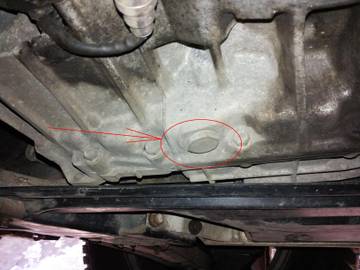

пробег автомобиля какой?
Алексей Юдин написал(а):
Сливаем масло через сливную пробку сколько сольется
это она? https://i.ibb.co/HfdMKbq8/s-Lh3p.jpg
Откручиваем контрольную пробку и заливаем свежую жидкость
а где она?
з.ы. а вот это что? я думал, что это заливная пробка, но где контрольная?https://i.ibb.co/6RWj5d2c/CZAVK.jpg

Нет, не правильно. Заливная - это заливная. А контрольная совсем в другом месте Контроль уровня жидкости в АКПП пост 108. Существует определённая процедура замера уровня - по ссылке нужно почитать. Главное - не перепутать !!!! Там рядом есть очень похожий и очень опасный болт, при откручивании которого попадаешь на крупные неприятности.
пост 108
нет в посте 108 ничего толкового. в 141 смотреть
з.ы. это я потому написал, что уже не первый раз натыкаюсь по форуму на ссылку на 108 пост, а там ничего
как то это меня настораживает... сфоткаю еще свой болт и лишний раз спрошу, только надо до ямы добраться
При внимательном рассмотрении фотки и сравнив со своей коробкой с того же ракурса ты никогда не перепутаешь болты. Он, этот болт (вернее пробка), находится как бы на приливе, а остальные на плоскости. Возможно смущает, почему замер уровня находится снизу - по логике должен быть сбоку, как обычно везде. Эта пробка завинчивается в трубку, верхний срез которой является уровнем масла. Если мало масла, из неё не вытекает - надо добавлять , если много  - излишек вытечет. При правильной заливке масла уровень всегда будет строго одинаковый, что важно для этой коробки.
