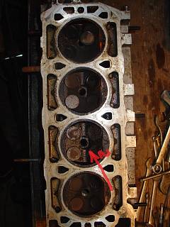

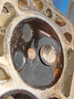

https://i.ibb.co/prnGyWcK/b-So-Da.jpg
Отредактировано Александр-445 (2012-04-12 00:27:54)
https://i.ibb.co/23xT5b0C/i-Fros.jpg
https://i.ibb.co/B569Vd9J/s-C7fc.jpg
https://i.ibb.co/FkGVkJMF/q2u-Op.jpg
https://i.ibb.co/hFk0k7gK/8c2KT.jpg
https://i.ibb.co/CpsFnpbY/Ddq-YG.jpg
Отредактировано Александр-445 (2012-04-12 00:40:29)
до поломки тяга в норме была?
на втором похоже впускной клапан не держал, т.е. 2 цилиндр не работал
гидрики в утиль, по крайней мере те по которым долбануло, (хотя я бы все заменил)
Александр, есть еще предположение, но по фото вывод сделать не возможно. важно выяснить что во впускном тракте, нагар или это не нагар?
Отредактировано еще один (2012-04-12 11:15:15)
Добрый день. Теперь, осмысливаю, что проблемы были. Работал последнее время неустойчиво, но я грешил на свечи и бензин.
После запуска звук выхлопа как подтраивал и неприятный запах выхлопа.
На выпуске в головке сухо с кремовым оттенком, а впуск не обратил внимания. Посмотрю.
За 7 лет, что ФРИЛ у меня это 2-ой ремонт двигателя (замена прокладки и сейчас). Поддон я не вскрывал. 270000км.
так у вас на 1 или на 4 клапана обломало?
Залом на 4, на остальных загнуло. На фот вдны открытые клапана.
Александр, ссыпайте головку в коробку, везите к спецам. пусть смотрят, дефектуют, ремонтируют.
по фото ремонтом заниматься как-то сильно не удобно.
Зря Вы так. Я её сделаю.
Александр, никто не сомневается в ваших способностях. но есть моменты, когда лучше доверить что-то профессионалам. поверьте будет дешевле.
