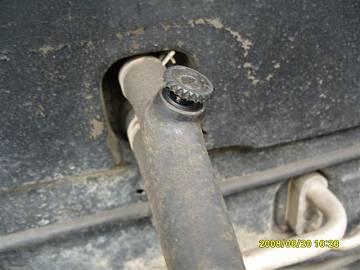

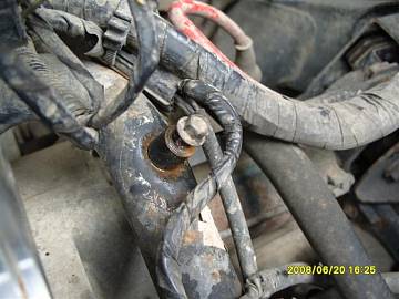

Всего три "развоздушивателя" - один на верхнем патрубке печки, у перегородки, второй - справа на металлической обводной трубе (смотри болтик на ней под распределителем) и третий - автоматический отвод пузырей из впускного коллектора в бачок.
При заполнении системы охлаждения антифризом дожидаемся, когда он польётся сначала из отверстия на трубе, затем закрываем его, потом дожидаемся, когда польётся из отверстия патрубка печки, и закрываем и его.

А можно поподробнее описать систему развоздушивания? Как все это происходит? Правильно ли я понял: на заведенном двигателе открыть оба клапана - пока не потечет антифриз, потом их просто закрыть? У меня при прогреве машины слышится шум протекающей по патрубкам жидкости. С уважением.
Заводить не нужно.
