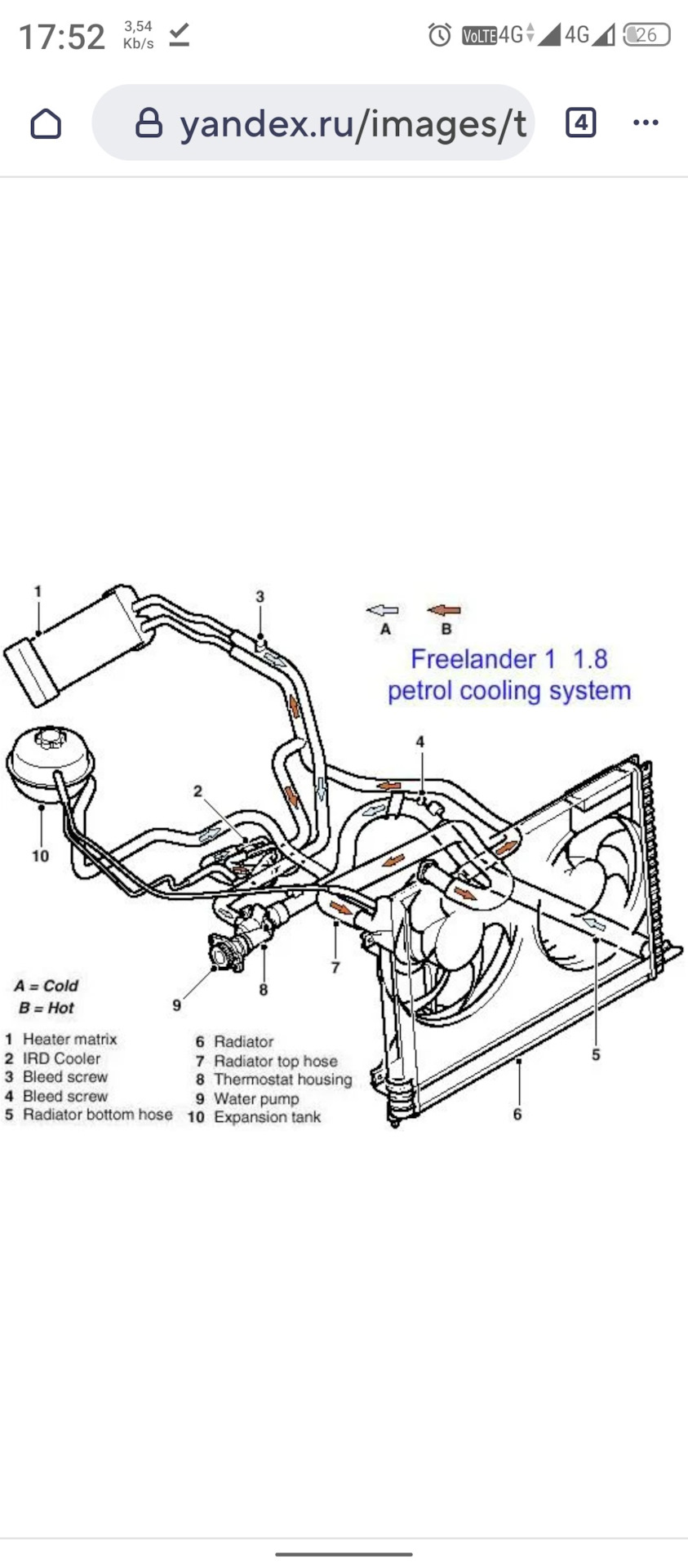

Хорошо бы такую же схему с выносным термосом.
Кажется с 2002 года.
Поделиться32025-03-12 22:47:31
На моём авто 2001г.уже выносной.Сейчас конкретно от "Нивы" стоит.С ним и покупал.
Поделиться42025-03-12 23:22:26
Вот по этой схеме термостат перед помпой и стоит . Но самое интересное при заклинивании в открытом состоянии выносного когда потихоньку двигаешься температура как положено удерживается а если двигаешься быстро то температура падает, по всей видимости у них разница в температурном режиме.
Поделиться52025-03-12 23:28:01
Есть такое дело.И переделка...
Поделиться62025-03-12 23:30:33
Кроме всего на схеме(позиция 2),указан подогреватель поддона картера.Правда не у всех он сохранился...Это я собственно к чему.Он является дополнительным,как бы радиатором и берёт на себя роль снижения перегрева.
Поделиться72025-03-13 07:01:53
Тут наверное речь идет о теплообменнике раздатки. У меня он до сих пор подключен системе. Как нибудь отключу на совсем, не вижу необходимости. Многие давно отключили.
Поделиться82025-03-13 07:12:58
Ну да про него,он играет роль подогрева картера.Как правило его повреждают при демонтаже,а потом не желают заморачиваться с его ремонтом и установкой.Но тем не менее,как выше указывал,этот теплообменник,конструктивно входит в систему охлаждения и играет свою роль...По крайней мере берёт на себя температурную нагрузку.
Поделиться92025-03-13 15:12:28
этот теплообменник,конструктивно входит в систему охлаждения и играет свою роль... :dontknow:По крайней мере берёт на себя температурную нагрузку.
Ну да а ещё и подогревает трансмиссионное масло что б не такое было густое, и ещё на этом экономится расход топлива : забыли добавить.
Поделиться102025-03-13 15:30:29
Согласен.
