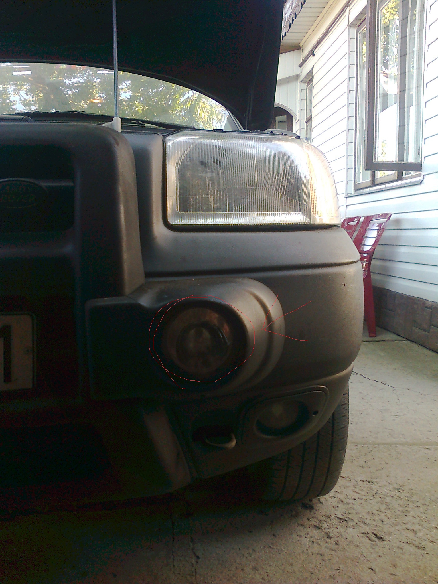

Здравствуйте. После долгой зимней спячки выгнал на волю своего бегемота.
Долго интересовал таков вопрос:
По середине мордашки находятся "фары?!". Как заставить их работать?
Раньше путём нажатия кнопки на панели работали, сейчас нет
https://i.ibb.co/wXFYvvq/c-Js-QG.jpg
И в технике я не силён вообще, если можно объясните по подробней!
Заранее спасибо
Эмм.. варианта 3.
1. Ищешь друга электрика
2. Фоткаешь все проводки и соединения от фары до кнопки
3. Ищешь предохранитель
Я бы тоже первым делом преды посмотрел,после долгой спячки разъемы о контакты имеют свойство окисляться.
Это дополнительный дальний свет. Работает только при включенном основном дальнем свете - проверь, не забыл ли ты про это.
Включается через релюшку и отдельный предохранитель, которые (если сделано по инструкции) ставятся на выносную консоль возле аккумулятора. Посмотри для начала там.
Всё разабрался, всё заработало)
