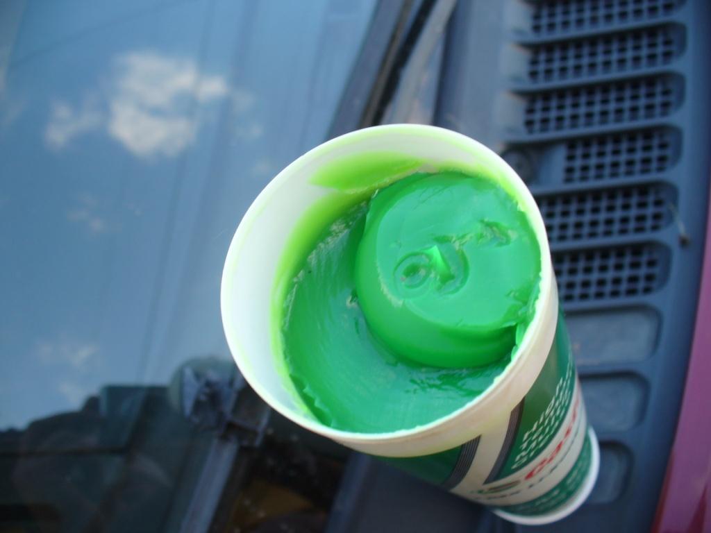

с горем пополам нашел у нас смазку Castrol LMX (зеленую), пыльник на ниву не проблема - за углом.

и о чудо - у механика каким то образом в тумбочке оказался абсолютно целый пыльник от LRF1, а хомуты подошли от нивовского. у него же и смазка нашлась LMF, за все это удовольствие (пыльник+смазка) он попросил 350 рэ.
