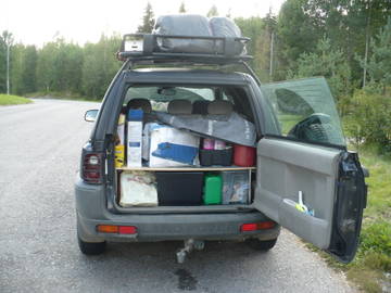

Доп. полку из фанеры на высоте 30 см (на ножках - металл / труба 25 мм). Почему 30 см - под такую полку встает газовый 5 л баллон и ящики из ИКЕА с разным барахлом (у меня в большом ящике - продукты / непортящиеся) или 2 ящика.
И сверху на полку спокойно влезают ящики (из того же магаза) меньшей высоты - хранить можно все что угодно (от посуды - до вещей). Количество ящиков пока не определено (сейчас их 2).
Да полку надо делать со сменными ногами (дополнительно иметь ноги на высоту стола). И будет Вам счастье в виде небольшого столика на природе.
Все будет воплощено на след-й неделе, если интересует сделаю фотки....

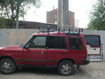

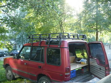

Багажник Диско будет дорабатываться...
Будет выдвижная назад рамка + пошит тент = имеем немаленький навес сзади автомобиля.
На фото видна фанерная конструкция - это спальное место в авто размером 1300 на 1800.
Вполне приемлемо для 2-х человек. И еще на этой полке можно сидеть в проеме задней двери.

особенно при охоте на гусей. едишь на несколько дней, куча саймана, ружья, патроны. плюс чучела гусей, маскировка! на ночь все это надо из багажника вынуть и там спать. мороки куча.
а еще канистры с топливом, котелки и все такое.
очень интересует! буду ждать

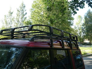

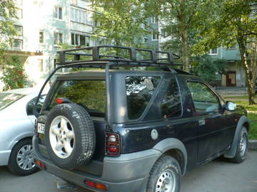

Наконец сделали багажник на 3-х дверный Фрил с крепедением на штатные рейлинги.
это просто шедевр!

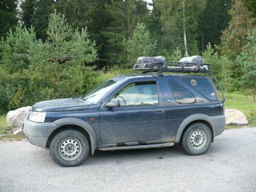

Поделиться142012-07-16 13:54:37
По багажнику - гудит на скорости.
но
1) гудит естественно - при открытых верхних форточках. При закрытых - абсолютно не напрягает.
2) есть небольшой конструктивный недочет (на этом переделывать не буду). Передний крепеж нужно сдвинуть ближе к передней части рейлинга, иначе у меня получилась большая консоль спереди по вылету...
И наверное чуть укортить по длине, тогда д.б. передняя часть пожестче и шум должен уменьшиться.
А так приделал шпильки и положил "хай-джек" 130 см.
