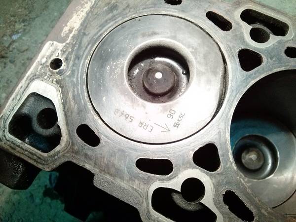

Подскажите причину прогарания поршня на 2.0 одновальном дизеле , сейчас буду ставить двигатель чего проверить до постановки

Вот кстати и мой поршень тоже прогорел кусок от края :) https://i.ibb.co/LXpvf4TZ/Qfml-X.jpg
Кстати из-за чего это происходит? Форсунки льют или наша солярка?
И что за буквы заморские на поршне?
Отцы-молодцы и уважаемые комрады рассказывайте, что это и с чем его едят :)
У меня такая фигня была после того, как турбина погнала масло  и двигатель на нем немного поработал вразнос. Сперва один поршень, потом второй. Вразнос движок шел?
