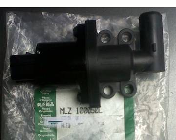

А вот датчика ты бы фото скинул. Они разные
http://www.rover-club.by/forum/viewtopic.php?t=14472  вот тут смотрите фото.
з.ы. датчики одинаковые, разные фишки мама-папа. до 2000 года (зажигание с распределителем, одна катушка) - 5 контактов, после 2000 года (зажигание без распределителя, 2 катушки) - 4 контакта в ряд. на фотке я в руке держу моторчик старого образца, рядом фишка от моторчика нового образца.
Отредактировано bulba (2013-06-04 08:53:34)
Чем различаются?
Чем различаются?
А вот эти два конструктива чем различны?
https://i.ibb.co/Q5hZr0P/r-RBMx.jpg
https://i.ibb.co/xqZYXjsC/Iy81T.jpg
Отредактировано Denver (2013-06-04 21:58:43)
ну я ж выше написал их отличия. верхний - до 2000 года (моторы с бегунком), у него мама толстая, на 5 контактов, смотрит прямо.  нижний - после 2000 года (моторы с дпрв), у него мама тонкая, на 4 контакта, смотрит вниз.
Отредактировано bulba (2013-06-04 22:17:38)
bulba написал(а):
верхний - до 2000 года (моторы с бегунком), у него мама толстая, на 5 контактов, смотрит прямо.  верхний - после 2000 года (моторы с дпрв), у него мама тонкая, на 4 контакта, смотрит вниз.
верхний - прямой.. нижний - с отводом?
у меня стоит прямой (4 пина) - 2001 г.. с отводом , для фрилов, идет до 2000 г..
глянул каталог ровермг - там с отводом есть и до и после 2000 г.. прямой так же присутствует..
хочу вот разобратся, что к чему...
на ввц какие ставили?
я запутался. отвод чего - мамы коннектора или трубки-воздуховода?   там ведь в принципе не важно есть отвод или нет, важно кол-во пинов.  4 пина идет на электронном зажигании - мемс3.  мемс1.9 и 1.8 там 5 пинов (зажигание с бегунком).
ввц тоже разные были - старые 145 коней на МГ-Ф и роввер 200 ви (до 1999 года), новые на 145 коней на ровер 25 ви  и новый на 160 коней на МГ-ЗР 160.  вот фотка от ЗР-160:
http://images.copart.com/website/data/pix/20130410/17483353_8X.JPG он похож на прямой что нижний в твоем посте.
на фриле 98 года и ровере 200 97 они у меня одинаковые. как верхний в твоем посте. завтра гляну какой у меня на 45-ом. знаю точно что на 4 пина, а с отводом или нет , не помню.

bulba написал(а):
я уже исправил. два раза написал верхний. второй - правильно нижний вместо верхний)
Это не ради доЭбатся, а для пополнения личных знаний...
У вас там в роверах-мг хрен разберешься..
так моторы такие же в роверах-мг как и во фрилах. один в один.
переход на электронное зажигание в роверах и мг был в 2000 году, и это совпало с обновлением модельного ряда роверов - 400-е стали 45-ми, 200-е стали 25-ми и т.д.   а во фрилах ристайл движка произошел без ристайла модели - в рамках Фрилендер I
