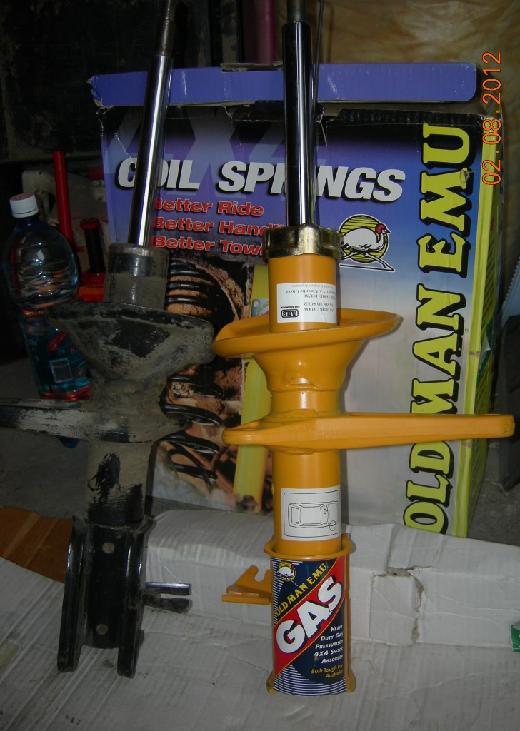

Принял я волевое решение (воплотить мечту в реальность) - купить себе комплект для 2,5 - стойки + пружины от ARB.. прозводитель обещал прибавку клиренса 10 мм по передней оси и 20 мм по задней.. и если дополнить этот комплект проставками на 30 мм (как я раньше и планировал), то должно выйти вполне себе..

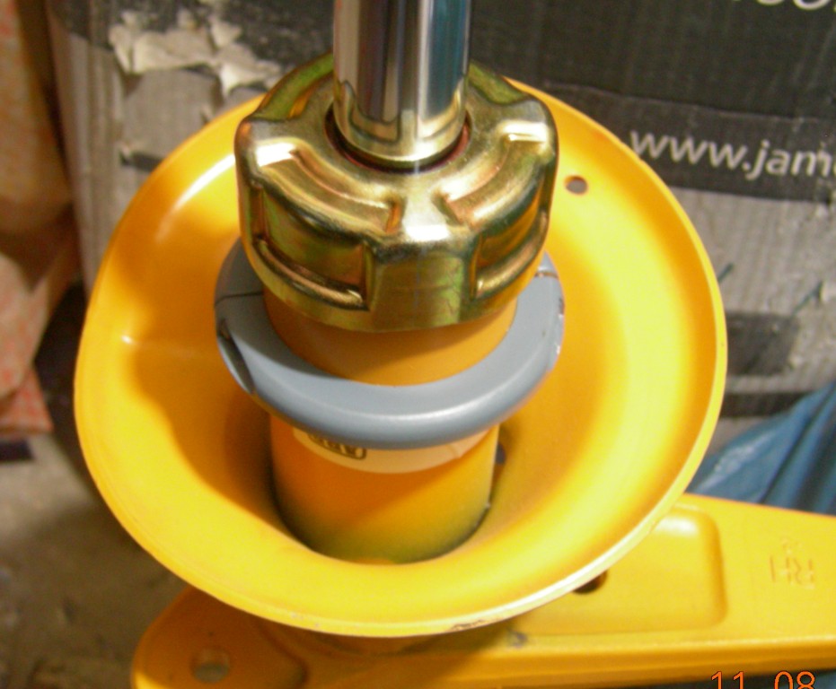

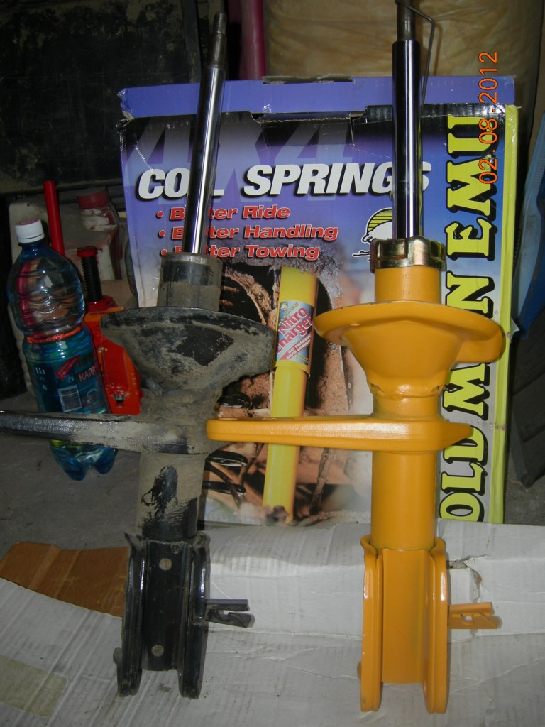

После того, как получил коплект - отфотал и отправил в Австралию.. там подтвердили - не контрафакт, продукция наша (2005-2006 г.в.).. кстати, гарантия производителя - 3 года или 60.000... стойки голые, в комплекте ни чего нет (пыльники, отбойники и тд), кроме гайки верхней опоры..
https://i.ibb.co/TBgSqtQQ/t2OAB.jpg

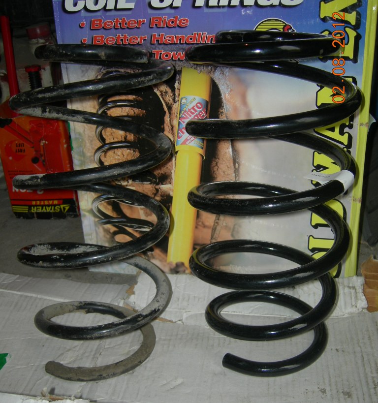

Геометрические размеры стойки совпадают с родными (диаметр штока, высота штока и тд)..

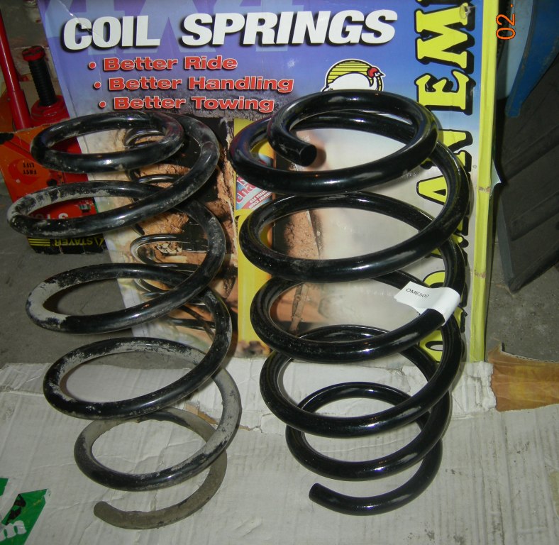

Диаметр витка пружины на пару мм больше родный.. сама пружина на пол витка длиньше..
https://i.ibb.co/bj9d06Rk/ul-Qj-O.jpg
Отредактировано Denver (2012-11-16 05:33:11)

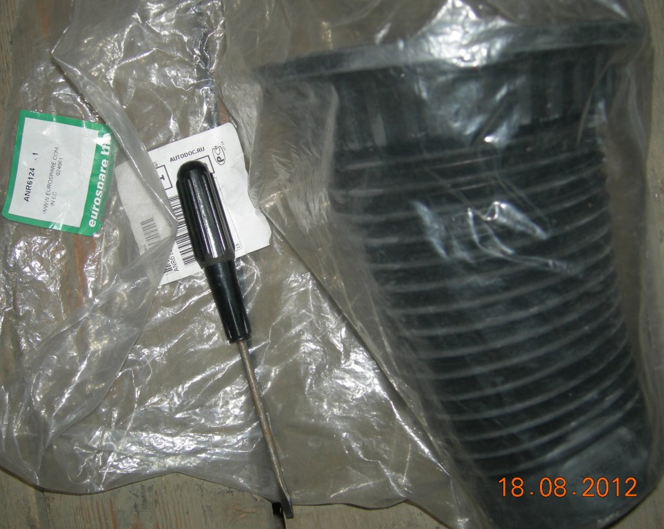

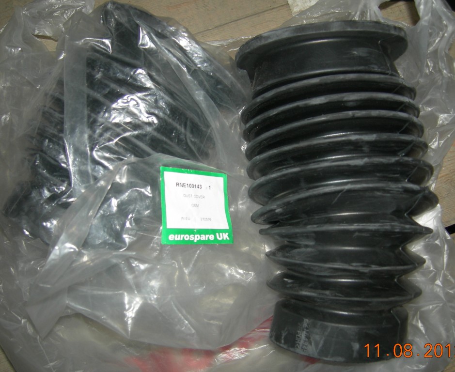

Пыльники (три старых были с дырками)
- пыльник предней стойки RNE100143 (EUROSPARE) - 159,03 руб/шт
- пыльник задней стойки ANR6124 (EUROSPARE) - 249,15 руб/шт

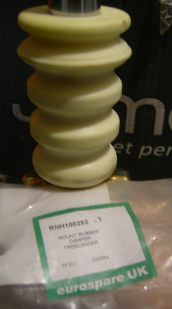

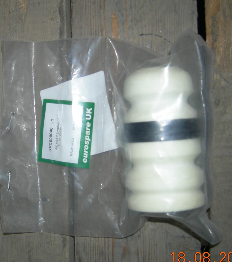

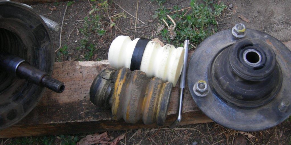

Отбойники - задние были разбиты, один передний стоял не родной..
- передний RNH100252 (EUROSPARE) - 363,80 руб/шт..
- задний RPC000040 (EUROSPARE) - 389,79 руб/шт..
https://i.ibb.co/QF28p4PM/KGJt-E.jpg
https://i.ibb.co/4nwbk5Wr/k6HF5.jpg
https://i.ibb.co/7d7sbVJv/o8ULs.jpg

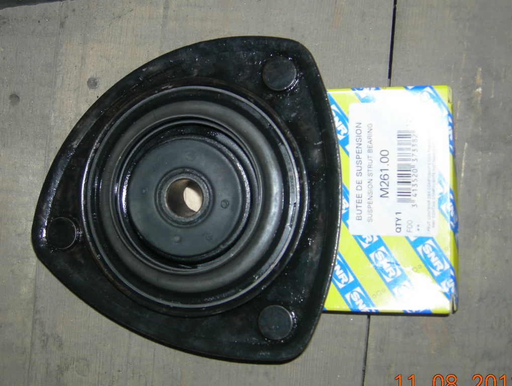

Подшипник амортизатора M26100 SNR  - 361,66 руб/шт.. вся комплектация в автодоке..

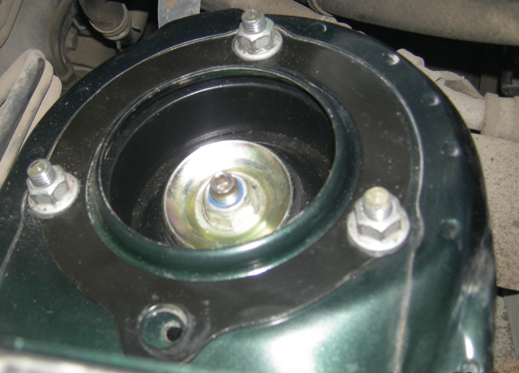

Опорные чашки были в приемлимом сохране (резина без трещин), очистил от ржавчины, покрасил хаммеррайтом..
https://i.ibb.co/h0JQ4dH/GMjbu.jpg

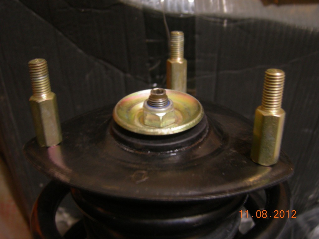

Проставки изготавливал самостоятельно, оринтируясь на картинки из сети..
https://i.ibb.co/Z3S5GCZ/b-NRlg.jpg

После установки передних стоек с проставками, размер до переднего поддамкратного места стал 360 мм   o.O ..  шрусы к полуоси встали подуглом градусов 50-60 (очень сильно заломлены).. и рулевая тяга легла на кузов..
https://i.ibb.co/ynkBG9TX/Oq8s-E.jpg
Отредактировано Denver (2012-11-16 05:36:53)
Проставки пришлось убрать.. без них размер до ПМ - около 330 мм по передним и около 340 по задним..

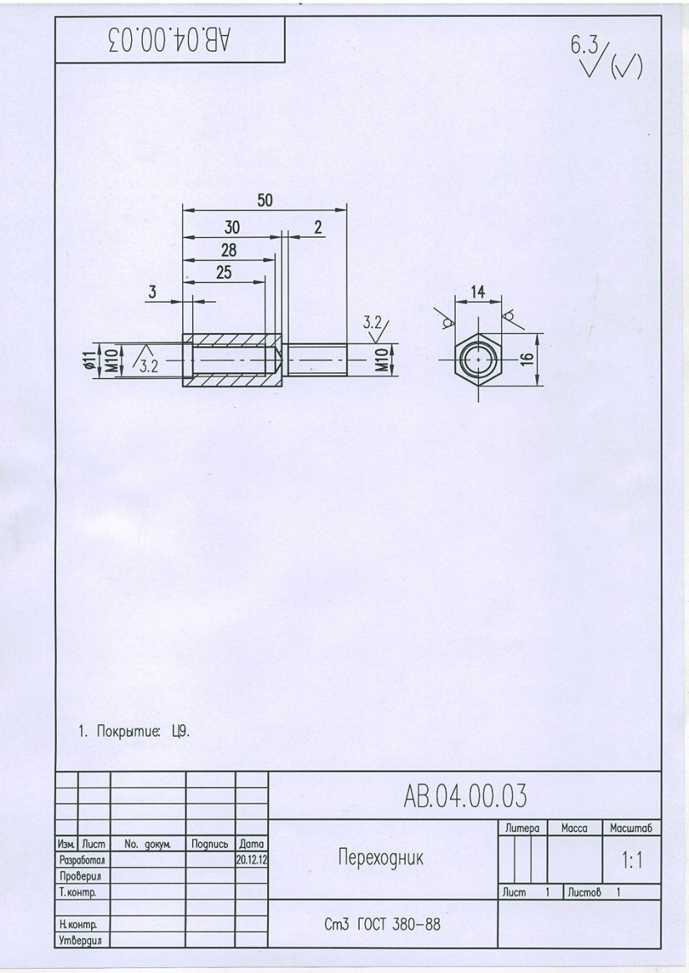

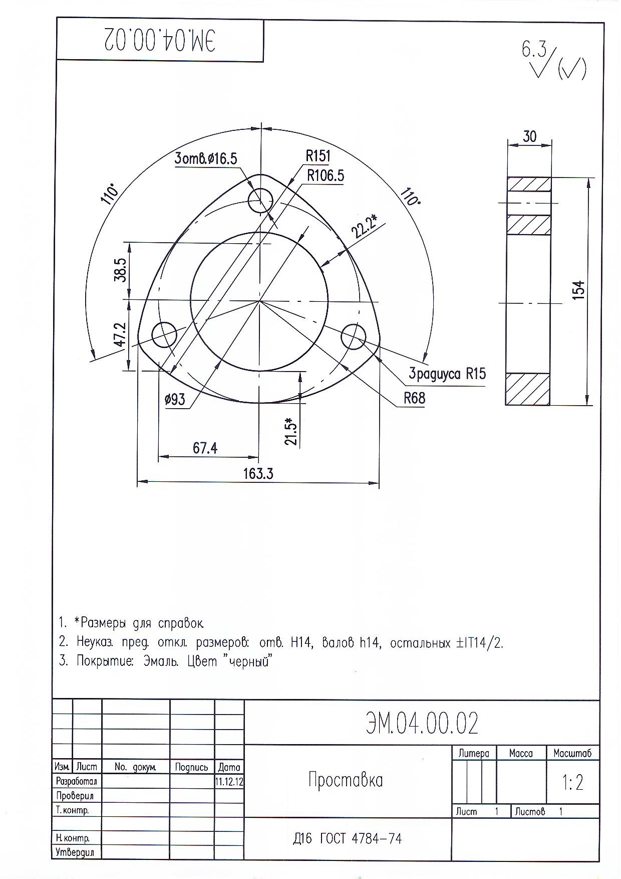

Вот чертежи проставок.. делал из дюраля.. проставки делал по снятым опорам (чашкам) амортизаторов, чертежей-то как таковых и не было.. у передних наружняя геометрия не простая.. толщина моих проставок (передних и задних) - 30 мм..

https://i.ibb.co/Z1VzXVhh/ZHw9E.jpg
Мегареспект :cool:  :cool:  чертежи профессиональные, чувствуется серьезный подход к вопросу, Так держать :flag:  , по + за чертеж, ждем шпильки, чтобы с полным комплектом к токарям.
Я пытался заказывать проставки на 50 мм, эскизы находил на чешском сайте, была ошибка в размерах + делали стальные, получились громадные и тяжелые (в брак), токаря говорили что делали из текстолита на какие-то авто. Интересно твое мнение насчет этого материала???
Специалист рисовал, образмеривал мои проставки.. начальник конструкторского отдела с нашей конторы (я с геометрией передних проставок не справлюсь, сложная, да и не мой это профиль... я проставки делал по снятым опорам, без чертежей).. я его под это дело стимулировал двумя килограммами хурмы.. шпильки будут на той неделе..
Обычные чертежи, для человека с конструкторским инженерным образование...
Сам такие делаю, когда что-то надо замутить...
Шпилькамс

Вот это грамотный чертёж, я аж учёбу вспомнил... +1 железно. :cool:
Обычный конструкторский...  :dontknow:
Но правильно оформленный, другой бы нарисовал от руки и баста, а тут рамка и все дела с соблюдением правил и стандартов. :cool:
