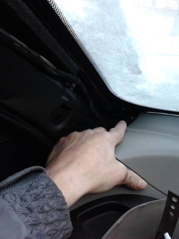

Снимаем без фанатизма накладки передних стоек и видим по одному болту с каждой стороны, болты на фотке не видно , темно , но они в том месте.
https://i.ibb.co/pr3VyhBV/Cf-Dq-T.jpg

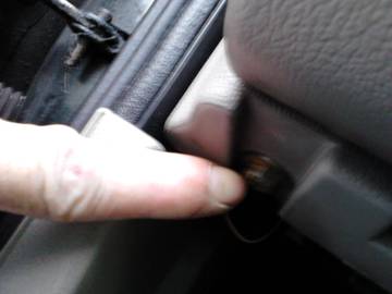

Заглядываем вниз , в районе передних дверей и видим по одному болту.
https://i.ibb.co/20C8cBhp/k-RY4O.jpg
Я пока их не открутил , замерз , ушел греться , откручу , отпишусь , как дела :flag:

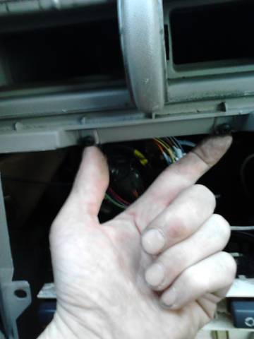

Нижнюю часть кожуха приборов , тоже снимаем , 4 самореза сверху , и 2 снизу , нижние только ослабить , убираем эту хрень и видим 2 болта , их откручиваем.
https://i.ibb.co/wFbp4wsd/Ldl-SP.jpg
https://i.ibb.co/21PQFVRc/c-Omah.jpg

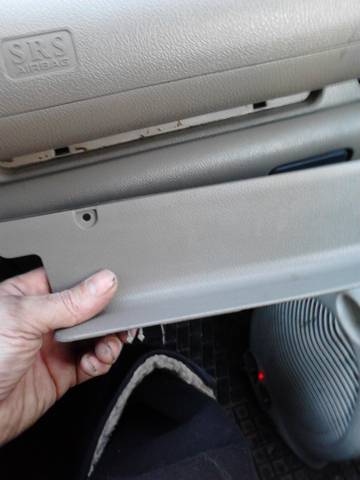

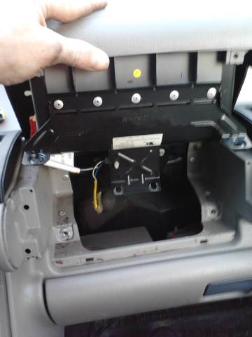

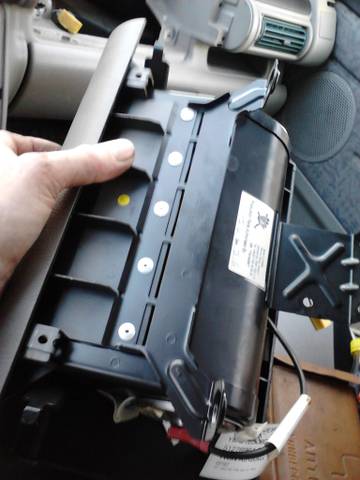

Далее снимаем SRS пассажира , 2 самореза выкручиваем и снимаем заглушку.
https://i.ibb.co/VpxDY37R/n-K8Xz.jpg
Видим 4 болта под звездочку , 2 близко , 2 внутри , выкручиваем и вынимаем SRS
https://i.ibb.co/YF77Ghr8/z3Lm-V.jpg
https://i.ibb.co/MzpHyN3/x-J2w9.jpg

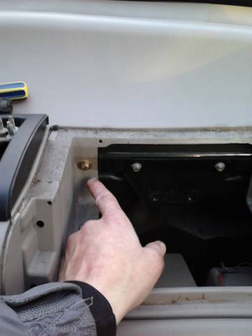

Видим 2 болта . откручиваем.
https://i.ibb.co/B5pLsRQz/wr2Hc.jpg
https://i.ibb.co/FbqvNT96/LN7k-T.jpg

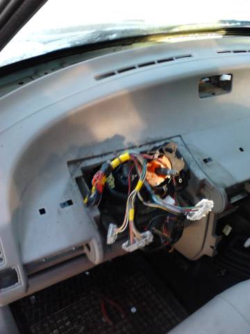

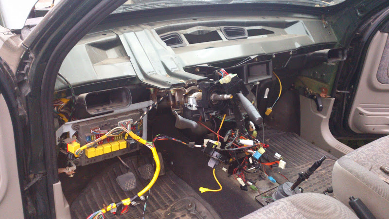

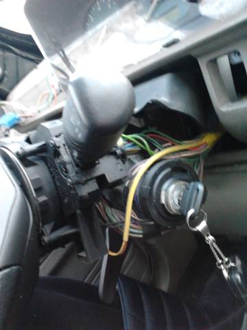

И так снял бублик
https://i.ibb.co/sv3554bF/mk5Ar.jpg
Отсоединил проводку от предов , но мешает один провод , нашел к чему идет , снял эту хрень , но что это не знаю , может какой то штатный блок к стационарному телефону , вот думаю его отрезать , но боюсь , кто с таким встречался ???
https://i.ibb.co/8Lg26LK2/BFqz-A.jpg

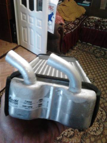

Короче снял я радиатор :mad:
Ребята , это дибилизм , как там все сделано :mad:  , пока вытаскивал радиатор , трубки в рукам остались , кто будет менять , мой совет . покупайте радиатор с короткими трубками , и выводите шланги . что бы с длинными поставить , нужно и рулевую колонку снимать . все провода на клипсах снимать , забыл сфотать бардак в машине .
С короткими трубками , работы по установке и замене в 2 , а то и в 3 раза меньше , думаю , что и торпедо полностью снимать не придется . а может и вообще не придется , а саму печку , точно не снимать и не оттягивать , радиатор с такими размерами найти не проблема . чуть позже этим займусь .
Когда кто то будет менять , и если решите покупать новый радиатор , а не надеяться его запаять , то отрежте по саму сурепку трубки , так легче будет его вытащить :dontknow:

Радиатор уже дома , мне Ян подарил , гад , даже денег не взял :mad:
Завтра буду пилить и ставить.

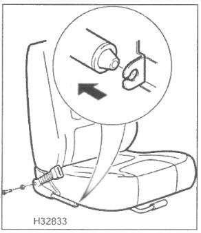

А я как то снял переднее сиденье водителя и у меня загорелось SRS.
А снял/поставил клемму на аккумуляторе и всё прошло.

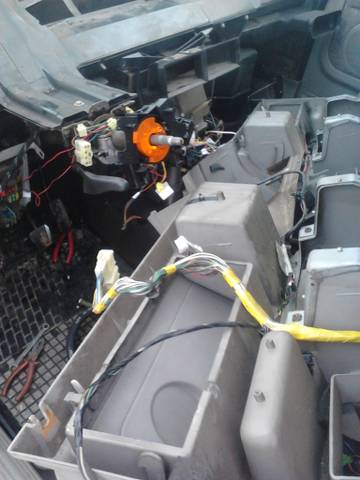

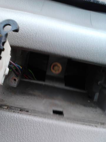

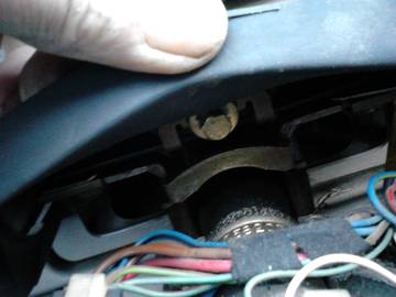

Обещанные фотки салонного бардачка :D
https://i.ibb.co/f3PSvkz/2MNcz.jpg
https://i.ibb.co/Lh8fPHKZ/z21c9.jpg
А что , воздуховоды лобового стекла вверху вообще не крепятся , только за счет резинок держатся ??? не порядок :mad:

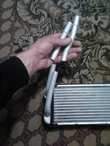

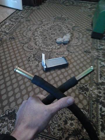

Вот так обрезал трубки радиатора , пойду пробовать его НОРМАЛЬНО запихнуть , без камасутры.
https://i.ibb.co/F4yLCfT0/3v5N0.jpg
И такой шланг прикупил ф14 и 2 трубки ф16 , ну и хомуты.
https://i.ibb.co/GQqbwKvR/2Txcw.jpg
Естественно! В сиденье подушка стоит. :)
Не боишься, что шланг слетит. Буртика на трубке нет. Яможет хоть развальцевать как?

Не нету, эт наверное с года 04 пошли там подушки, а у меня точно нет шильдика.  :yep:
Когда сидухи снимаешь то отсоединяешь преднатяжители ремней а они соединены с лампочкой СРС, я выкладывал фотки у меня отстрелены преднатяжители и туда поставлен то ли сопротивление то ли диод.
Попробовал , не удобно , обрезал еще . по саму сурепку. Радиатор действительно с другим изгибом трубок и они упираются в корпус и не дают полностью сесть радиатору , да и трубки чуток по шире стоят , пришлось пластмаску подпиливать.
https://i.ibb.co/MyqrKBpp/l5od-A.jpg

ИМХО, не так страшно снимать подушки при неотключенном аккумуляторе, как их ставить
Я уже отключил , ну их :D
Трубки оказывается ф17 , а не ф16 как я раньше писал где то , шланг ф14 , ты попробуй его руками стянуть , на скольких машинах делал всякие вещи . ни разу не слетала . том захочешь снять так не снимешь , прикепит . трубки алюминий , был бы спецсталь . там да . надо ежик делать . иначе слетит.
Не, навряд ли на моем второго года есть подушки в сидушки! (рифма!)
Это наверное связь с ремнем безопасности!

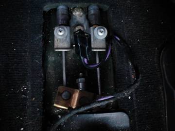

Преднатяжитель ремня безопастности связанный с SRS водителя и пассажира . есть авто и с боковыми SRS/
Отредактировано IIpuzpak (2012-12-20 12:32:03)
А преднатяжители разве не в стойкак, там гре барабан ремня?
Возможно , но клемма под сидухой
Скорее просто разъём с замка. Если ремень пристёгнут, то натяжитель срабатывает.
Преднатяжитель стоит в замках, уже лазил смотрел.
Это наверно новый вид подушки она при аварии отстреливает водилу и пассажира вверх через крышу? Шутка!!!!!! :crazyfun:  :tomato:
Не, вперёд, через лобовое! :)
:yep: https://i.ibb.co/4RZJSZhZ/6v-Xup.jpg
