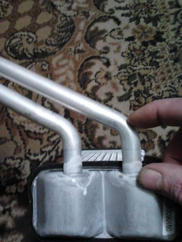

Олег , это плечо на моей печке выше чем на 7300 прим. на 1 см. , между трубками , на корпусе печки стоит шпинек , к которому прикручиваетсч торцевая заглушка радиатора . так вот трубка его ломает , так как она ниже по изгибу :dontknow:
https://i.ibb.co/tr7wmhJ/qhxf0.jpg
его перегнуть ну очень опасно , просто отогнуть трубки не проблема :dontknow:

а это плечо которое ты так нежно щупаешь вообще при установке ни на что не влияет..трубки  длинной около 25 см гнутся куда хочешь

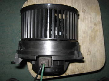

Сегодня сам заглядывал сюда.
Хотел печечьку дёрнуть!
Ага, не тут то было, не так всё быстро.
Но двигатель быстро снял, прям под педалями, не сложно совсем.
Три самореза на ключик под 6ть и мотор в руках.
https://i.ibb.co/Kjsrpqm5/nor2U.jpg
Ага, там где Вадик сразу шорох подымается!
Еще один ХАД :D
Какую печеньку o.O  :writing:
И зачем ты его вытащил , наверно забыл , что нужно снимать :dontknow:  :D

Многие пишут изгиб трубок другой, а именно какой встанет.
я по своему вину пробивал
У меня тоже по вин  такие пробиваются, а пишут что у Nissens 73000 и 73001 у них изгиб разный. Отзовитесь кто ставил на 1.8 какой заказывал,а то пайка не помогает .
На своей ставил NISSENS 73001, встала как родная
Ну все получилось. По вину взял самый дешевый AVA AU6195 - как родной. Весь процесс занял ровно 5 часов с учетом разборки торпеды, снятия печки, замены радиатора, сборки, перекуров и кофе. Спасибо видеоролику выше, просто когда торпеда начала выходить, изнутри еще надо провода на пластиковых фиксаторах поснимать. Печка на 3х болтах, только боковые воздуховоды чуть раздвинуть надо, открутив еще 2 болта. На сервисах просят около 100$ за такую работу и минимум сутки времени, говорят есть нюансы. Ничего сложного. Спасибо форуму:)))
