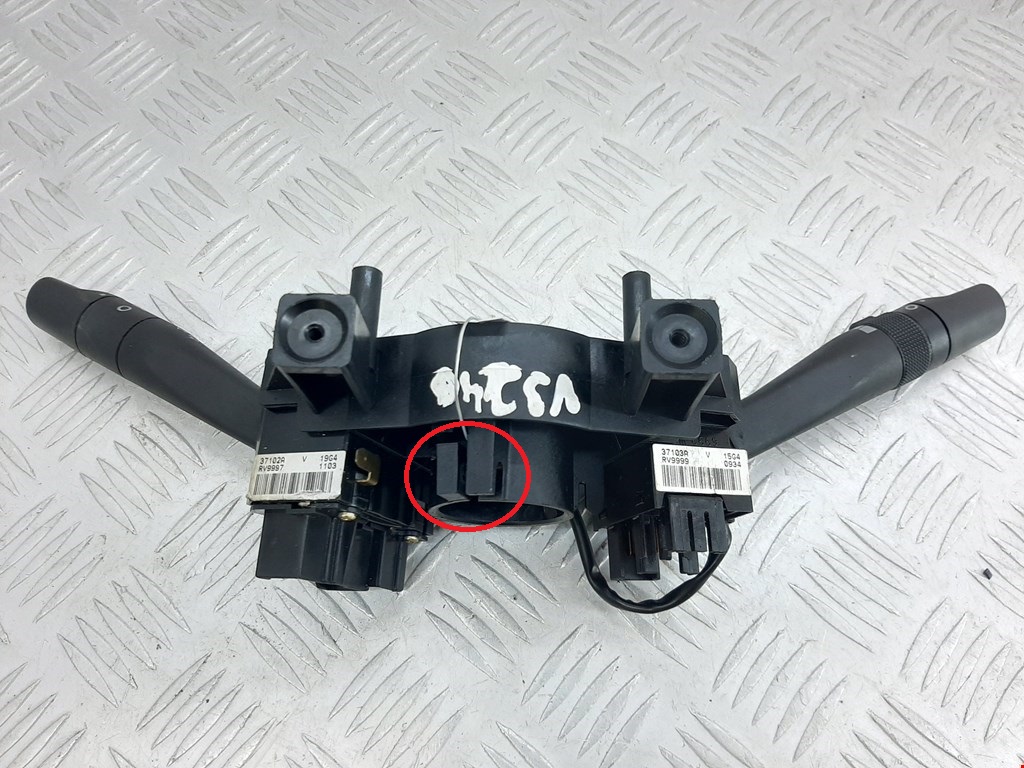

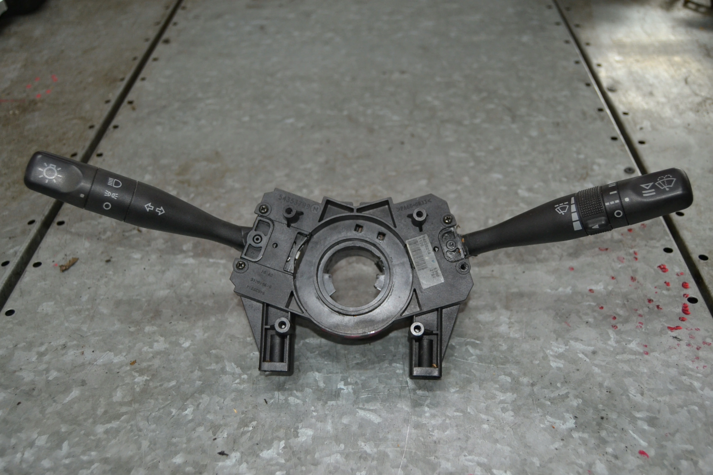

Всем привет! Не могу снять блок подрулевых переключателей. Кто решал и как данный вопрос?) Не могу понять что его держит, все откручено, на колонке болтается а ввер не идет. Хелп))
Этот винт ослаблял?
https://upforme.ru/uploads/0000/d3/70/5069/t555141.jpg
Кроме него, насколько помню, больше ничего не держит, снимался с усилием.
Я его полностью выкрутил. Но болтается Но как будто где-то шплинт...
Покажи пожалуйста внутреннюю часть поверхности, которая одевается на колонку. Может там какие стопора?
https://upforme.ru/uploads/0000/d3/70/5069/t347662.jpg
Спасибо. Действительно есть стопора. Прямо не снимешь Нужно немного повернуть. Я поворачивал против часовой стрелки градусов на 15 и потянул на себя. Сошел легко))

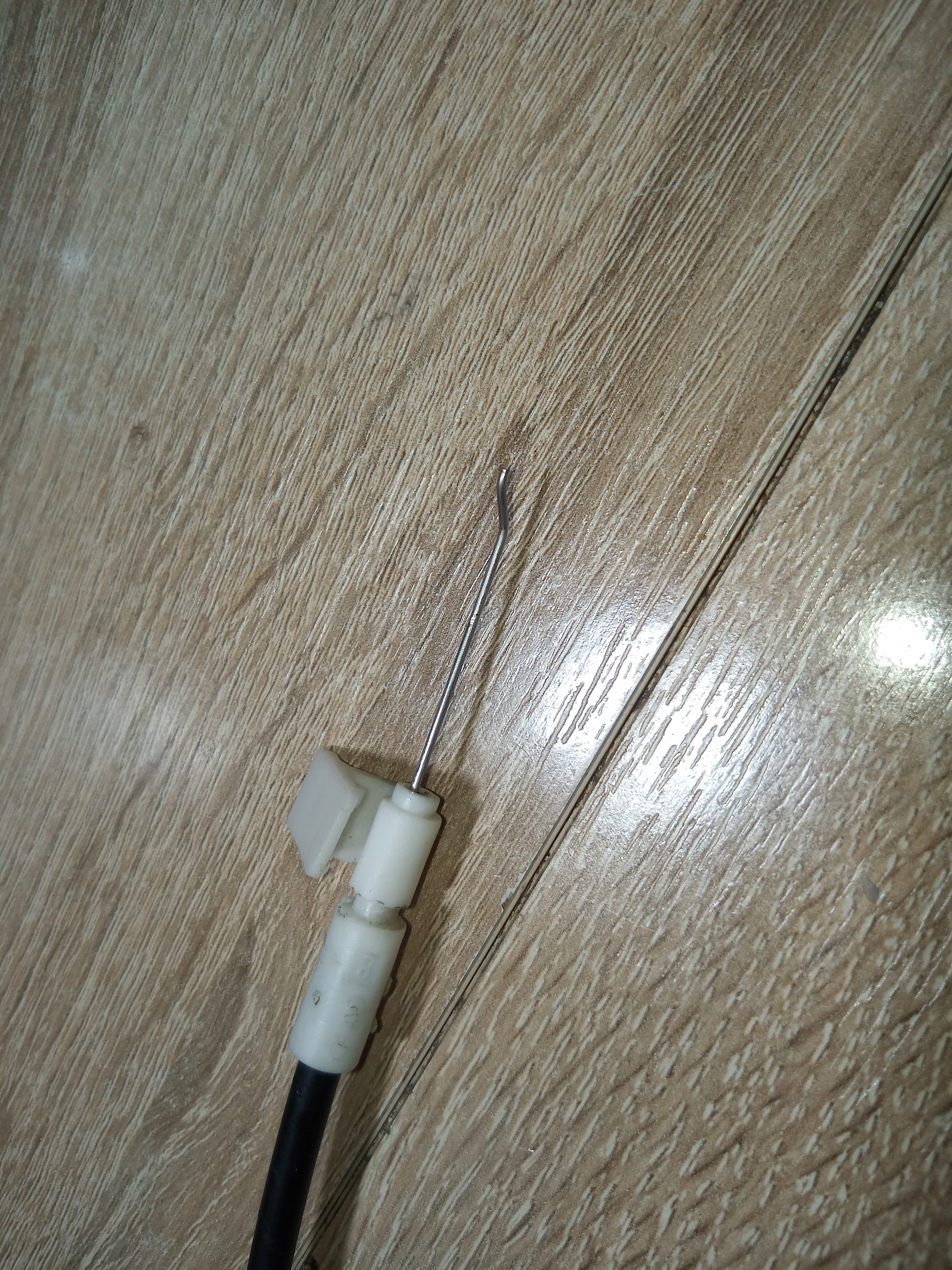

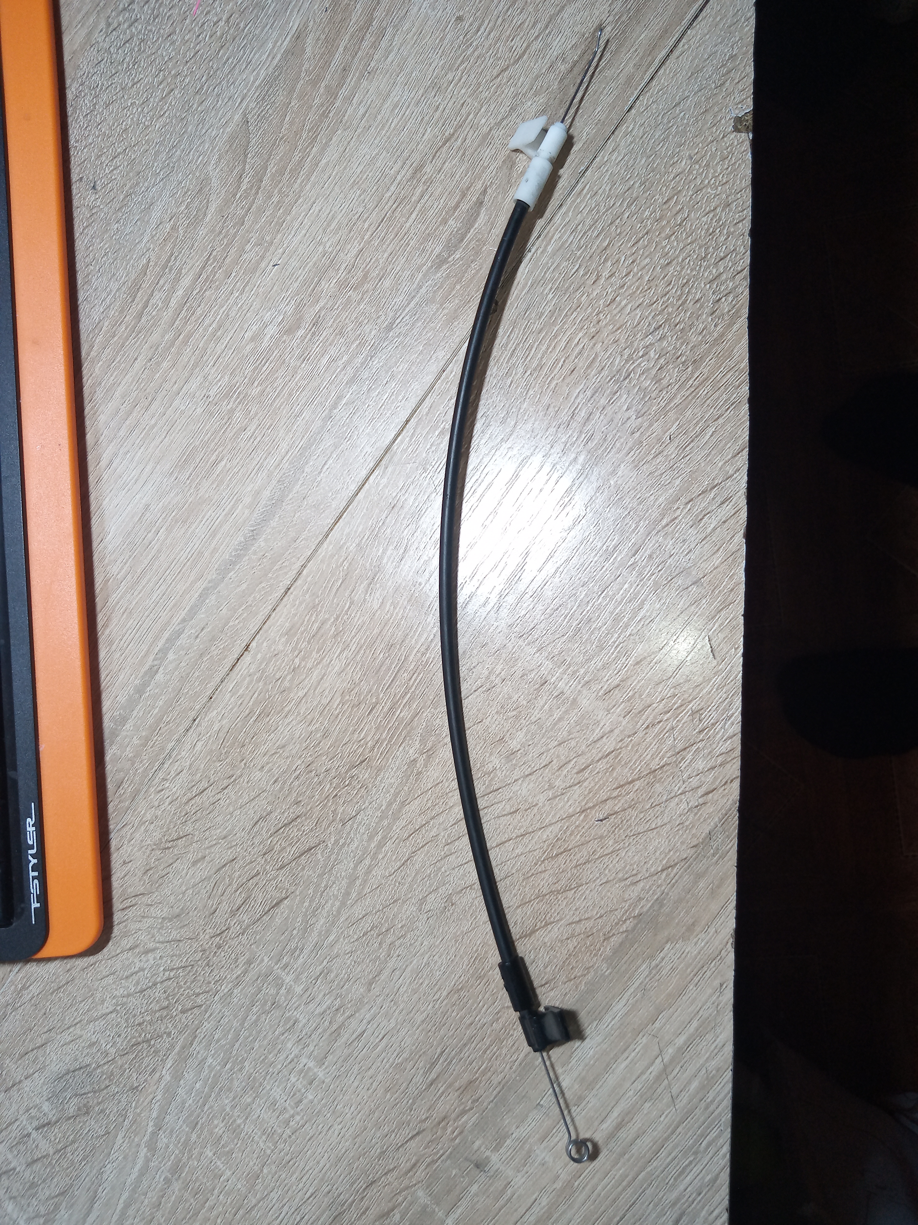

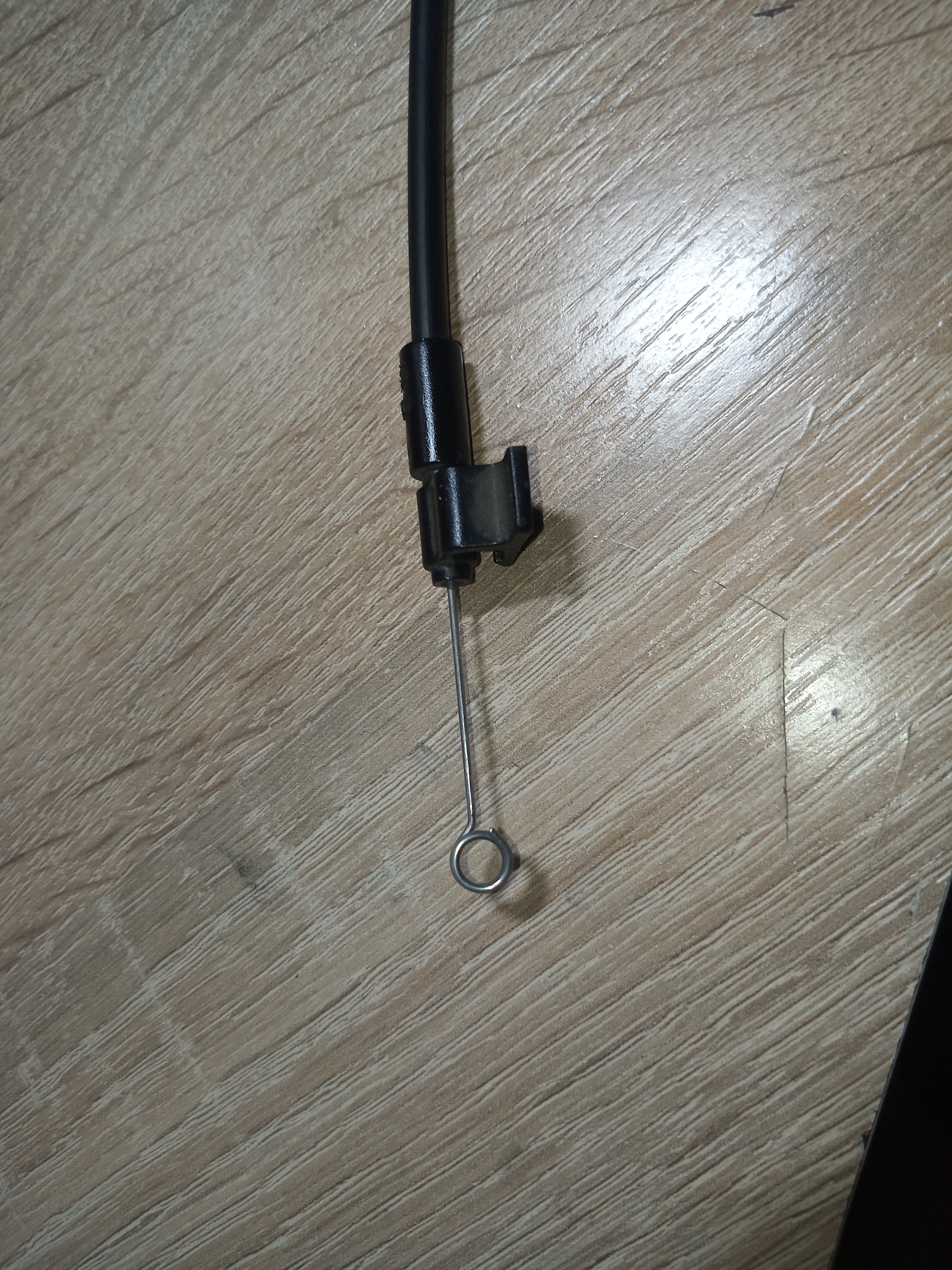

Друзья приветствую! сломался тросик управления заслонкой не могу найти его номер чтоб заказать может кто сталкивался подскажите
https://upforme.ru/uploads/0000/d3/70/2789/584291.jpg
https://upforme.ru/uploads/0000/d3/70/2789/683759.jpg
https://upforme.ru/uploads/0000/d3/70/2789/447549.jpg
Так-так. Аналогичная проблемка. Удалось найти, заказать?

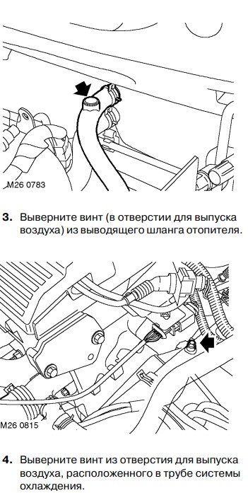

Emelia1 написал(а):
спускник под отвертку на верхнем шланге печки
Со стороны мотора или салона?
117
Емеля с 2019г. на форум не заходил... :dontknow:
118
https://upforme.ru/uploads/0000/d3/70/5069/t49245.jpg
